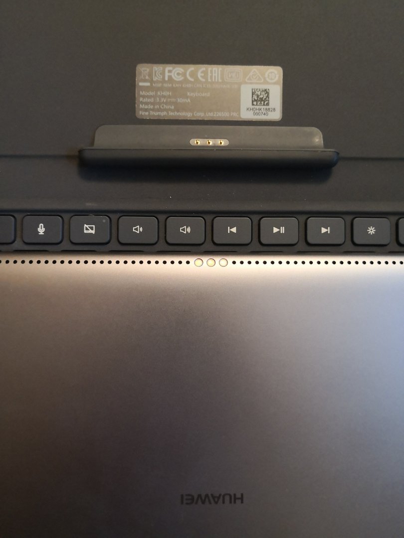

Hier nochmal ein Bild! Es gibt definitiv keine BT-Pairingtaste. Die Kontakte sind gereinigt! Dass der Desktopmodus eingeschaltet werden sollte (falls es nicht automatisch passiert), habe ich einem Huawei-User-Beitrag entnommen. Da ich elektrisch/mechanisch keinen Defekt erkennen kann, frage ich mich, ob in der Software etwas eingestellt werden muss. Der Huawei-Support weiß auch nicht weiter... IMG_20211223_071635_resized_20211223_071836772.jpg

Ich habe ja auch nicht gesagt, daß sich das Folio mit dem Media Pad M5 Pro verbindet!!
Dass geht ja auch eindeutig aus der Bedienungsanleitung hervor. Deshalb gibt es auch keine Pairingtaste !!
Ich wüßte auch nicht wo man das einstellen könnte. Ich habe die ganze Bedienungsanleitung jetzt mal durchgelesen, nichts gefunden.
