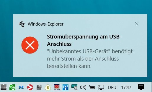

Wenn ich das Gerät an den PC stöpsel kommt die Fehlermeldung "USB-Port überlastet" was ja auch auf zuviel Stromaufnahme hindeutet.
