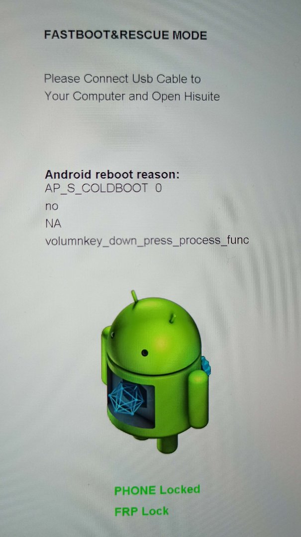

Hab`s doch gleich ausprobiert ...
Folgendes konnte ich erreichen - Fasboot Rescue Mode
Das war für zwei,drei Minuten sichtbar dann ging es wieder aus...kam danach aber ernuet in diesen Modus
Habe nun diese HiSuite heruntergeladen und installiert...
Jetzt plötzlich komme ich nur für wenige Sekunden in diesen Modus, der Bildschirm wird nach ca. 2 Sekunden wieder schwarz...HiSuite meldet "nicht verbunden"

So ich die HiSuite wieder deinstalliere, bleibt dieser Fastboot&Rescue Mode wieder länger auf dem Tabltebildschirm sichtbar...
Ich nutze Windows 10 und beim Gerätemanager wird mir AndroidBootloaderInterface als angeschlossenes Gerät angezeigt.

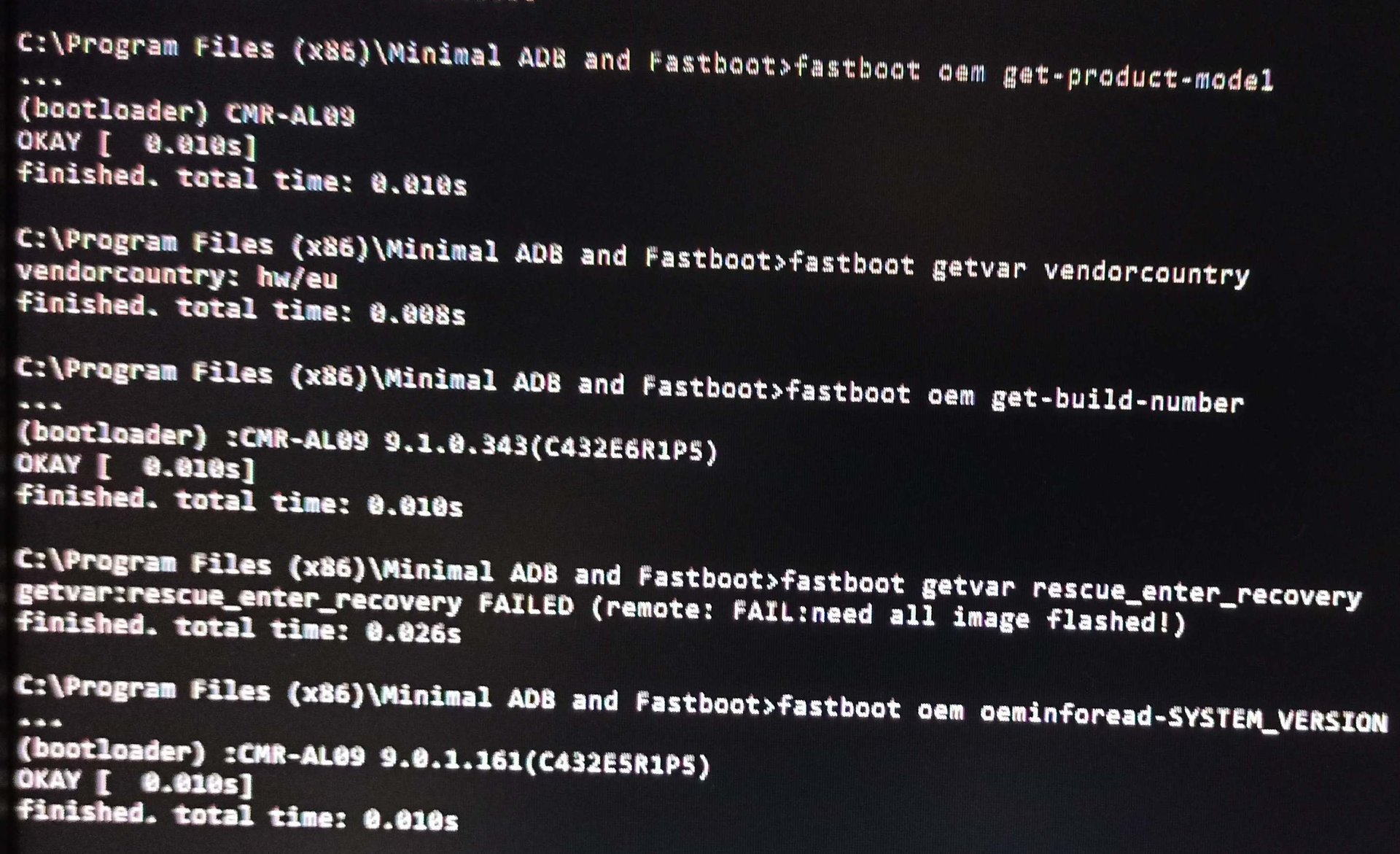

Bitte mal die Systeminfos per ADB abfragen:
Minimal ADB and Fastboot für Windows:
[TOOL]Minimal ADB and Fastboot [3-1-4]
am PC installieren.
Aus dem Programm Ordner die cmd-here-exe mit rechtsklick "als Administrator ausführen"
Dann das Tablet mit USB zum PC verbinden und mit Vol- (leiser Taste) und Einschalttaste in den Fastboot Mode starten.
Bildschirm muß so aussehen, wie auf Deinem letzten Screenshot.
Im Programm/Terminal Fenster folgende Befehle einzeln eingeben und jeweils danach die enter Taste drücken:
Code:
fastboot devices
fastboot oem get-product-model
fastboot getvar vendorcountry
fastboot oem get-build-number
fastboot getvar rescue_enter_recovery
fastboot oem oeminforead-SYSTEM_VERSION
Wenn man im Terminal am Rahmen des Fensters das Kontextmenü über Rechtsklick aufruft, kann man alles auswählen und danach kopieren.
Das Ergebnis hier posten (ab dem 2.Befehl).
Oder einen Screenshot posten.

So, habe die Befehle als Administrator ausführen lassen...hier das Ergebnis ... hoffe es ist einigermassen lesbar
