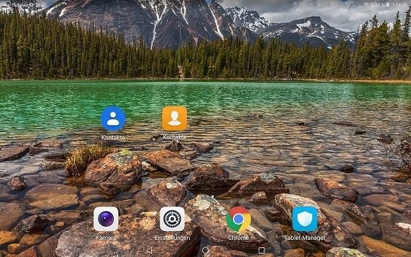

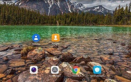

Bei mir ist das die "Kontakte" App die vorinstalliert war (orange). Das ist aber definitiv nicht die Google Kontakte App (s. Bild).

Das orange ist die Huawei Kontakte App.
Das ist Standard.
