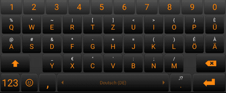

ist es möglich die interne SwiftKey-Tastatur so umzustellen, dass diese genauso aussieht wie die Hardware-Tastatur?
Mich nervt es gewaltig, dass die Umlauten nicht separat auf der internen Tastatur vorhanden sind. Durch langes drücken auf dem Display erscheinen dann die Umlaute. Jedoch sind die an einer anderen Stelle positioniert, so dass man die immer noch auswählen muss.
Deutsche Sprache, erweitertes Layout.

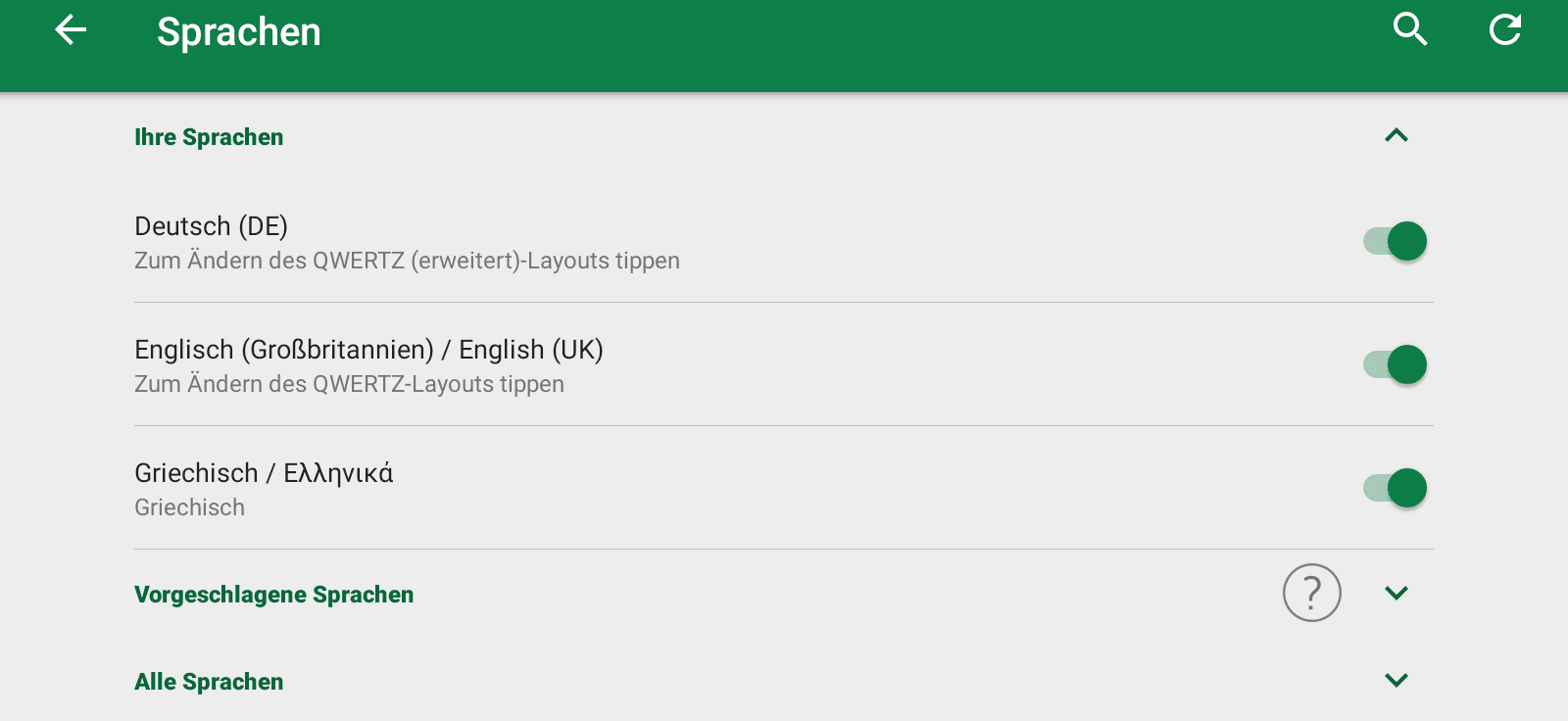

Bezogen auf #1:
Wenn ich gem. ersten Screenshot einstelle, Screenshot_20180602-111435~01.png
bekomme ein solches Layout.
Oder versteh ich Euer Problem falsch?
