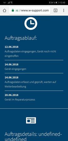

Nach dem gestrigen Anruf bewegt sich nun heute etwas und nun ist es in Reparatur, bin gespannt, ob sich vielleicht nur ein Kabel gelöst hat und die es nur neu löten müssen oder vielleicht ist der Touch wirklich komplett hin..

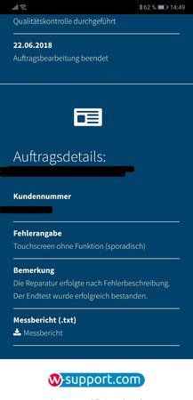

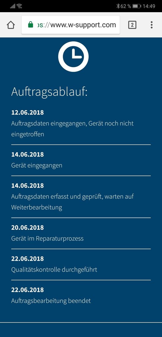

Es gibt endlich Neuigkeiten...
Reparatur erfolgte nach Fehlerbeschreibung und es hat den Endtest bestanden.
Hoffe die schicken es noch heute wegScreenshot_20180622-144915.jpg Screenshot_20180622_145350.jpg

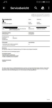

Habe gerade eine Email bekommen von W-Support.
Es ist schon unterwegs und morgen Nachmittag per DHL bei mir. Dabei war noch der Bericht, den ich euch nicht vorenthalten möchte. War doch ein Hardwarefehler..

@Matzek: Mich würde an dieser Stelle interessieren was genau da getauscht werden musste, "Kleinteile" reicht ja recht weit....
Gerade mal dort angerufen und nachgefragt was genau getauscht wurde.
Als Antwort bekam ich "Schrauben" als ich die Frau gefragt habe wie Schrauben einen Totalausfall des Touchscreens verursachen, meinte Sie das die es mit einer Kalibrierung repariert haben..
Ich bin jetzt kein Profi, aber für mich klingt das bisschen komisch. Mehr konnte ich aus ihr nicht rausbekommen..
