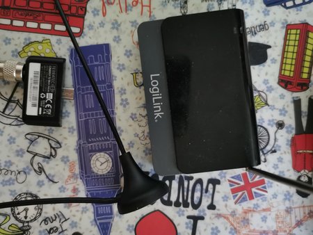

ich habe mal bei Amazon geschaut. Er sieht so aus: DVB-T2
Steht zwar ein anderer Hersteller dahinter, aber das Aussehen und das Zubehör sind identisch. Den Micro-USB-Anschluss habe ich mit einem Adapter auf USB-C gewandelt. Hast du mal einen Link für solch ein Y Kabel? Ich habe vorhin bei Ama... nix entsprechendes gefunden. Nur sowas: Belkin

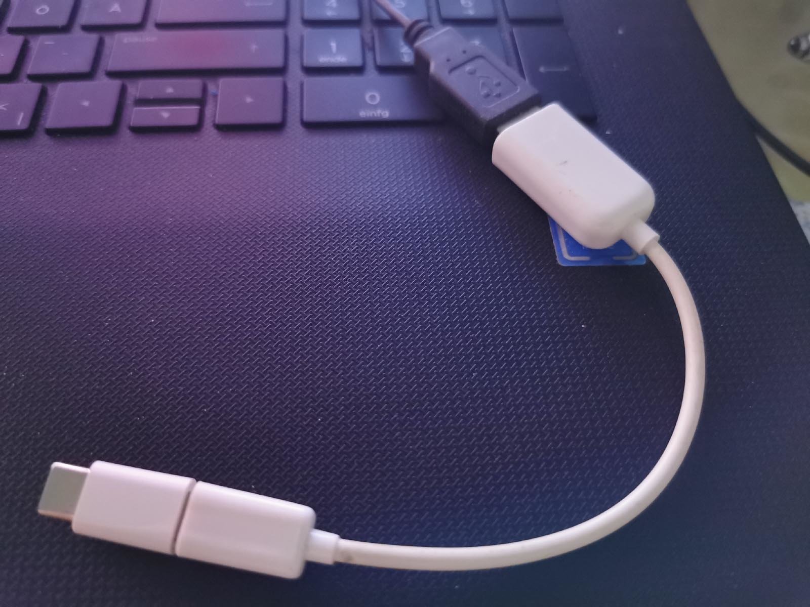

In der Bucht habe ich das folgende Teil gefunden: USB-C Adapter Der hat die gleiche Funktion wie ein Y-Kabel. Da steht aber leider auch nur Audio und Laden.
Gekauft hatte ich Anfang letzten Jahres für 35,68 EUR: Maxx
Gruß Almera

Ja, sieht erstmal so aus. Aber es gibt Typ C und Typ C(TM). Notfalls brauchst du dann noch einen Adapter.
Huawei hat Typ C(TM), wenn ich nicht irre..

Ich habe den USB-C-Adapter eben in der Bucht bestellt. Nächste Woche wird geliefert. Ich werde berichten, ob die 9,68 EUR Lehrgeld waren oder ob das Teil funktioniert.
Gruß Almera
Reaktionen: HerrDoctorPhone und LZ86
heute war der Adapter im Briefkasten. Nun mein Bericht:
Es ist der GAU eingetreten. Ich habe jetzt wieder mehr Zeit, um ein Buch zu lesen. Der TV-Stick hat seinen Geist aufgegeben. 😭
Ich habe den Adapter mit Strom und TV-Stick am Tablet angeschlossen. Laden ging, aber TV nicht. Also habe ich den Adapter wieder entfernt und den TV-Stick direkt am Tablet angeschlossen. Er wird von der Software erkannt, aber es kommt die Meldung "kein Signal". Ich habe den TV-Stick dann mal am Smartphone angeschlossen. Dort ist es das Gleiche. Ich vermute mal, dass der Strom des USB-C-Ladekabels den TV-Stick zerschossen hat. Also haben sich 45 EUR in Luft aufgelöst. Heute war ich Tanken. Die Tankfüllung war teurer... 😚
Fazit: Also bitte nicht solch einen Adapter benutzen.

ich habe gestern diesen TV-Stick DVB-T2-Stick für 37 EUR bestellt und vorhin bekommen. Die alte Software deinstalliert und dann die neue aus dem Playstore installiert. Das Teil läuft auf dem Mediapad M5 10" und dem P20Lite prima (Hardware-Dekodierung einschalten!). Der Stick hat einen USB-C-Anschluss. Also brauche ich den Adapter micro-USB --> USB-C nicht mehr. Die Abmaße und das mitgelieferte Zubehör sind identisch. Die Temperaturentwicklung des Sticks ist ähnlich hoch.
