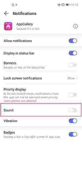

Danke, demnoch haben wir es wohl nicht mit dem EMUI Bug, sondern ggf mit einem Huawei Feature zu tun.
Versuche bitte folgendes:
Einstellungen > Benachrichtigungen > Suchen deine Videoplayer App (oder eine andere App. z. B. Musik ), für die du den Benachrichtigungston deaktivieren möchtest, deaktiviere jegliche Benachrichtigung für diese App und teste erneut.
Viel Erfolg
