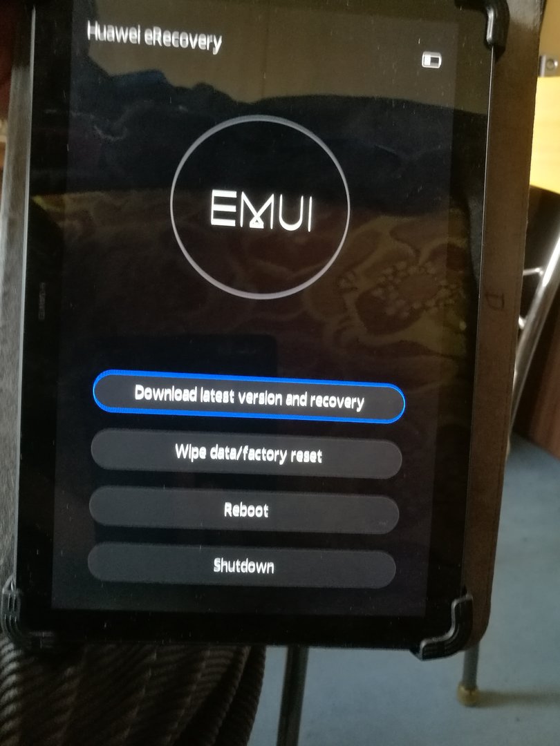

@PearlHarbor Hi, schon mit USB Anschluß (Laden reicht) Vol+ und Power versucht?
Man kommt in das eRecovery, da Wipe data/factory reset ausführen, alle Daten werden gelöscht, anschließend Reboot.

ERecovery
Handy aus-Lautstärke plus drücken und Strom Kabel anschließen, wenn startet oder vibriert power loslassen Aber Lautstärke plus weiter halten bis die ERecovery erscheint.Dort auf Download Latest and Recovery gehen und wlan aktivieren

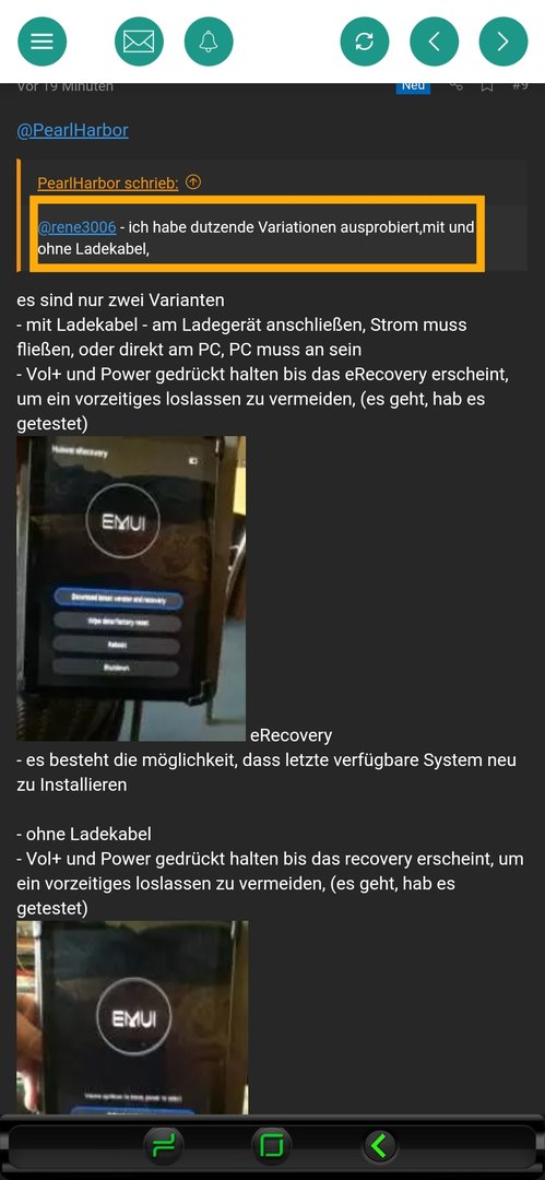

@PearlHarbor - ich habe dutzende Variationen ausprobiert,mit und ohne Ladekabel,
es sind nur zwei Varianten
- mit Ladekabel - am Ladegerät anschließen, Strom muss fließen, oder direkt am PC, PC muss an sein
- Vol+ und Power gedrückt halten bis das eRecovery erscheint, um ein vorzeitiges loslassen zu vermeiden, (es geht, hab es getestet)
IMG_20200427_171122.jpg eRecovery
- es besteht die möglichkeit, dass letzte verfügbare System neu zu Installieren

es sind zwei unterschiedliche recovery
Versuch dein Glück.

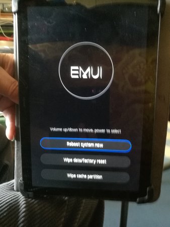

Das ist nicht mein Thread, ich hab zum eRecovery nur angeraten.
Es ist einmal die Recovery und einmal die eRecovery Das ist nicht meine Frage sondern eine Erwähnung an mich

@rene3006
in einer von beiden wird @PearlHarbor doch rein kommen, um ein WIPE machen können.
Wenn nicht, ist da etwas faul mit dem Tab.
Sorry @rene3006 , hatte falsches Zitiert, sollte von @PearlHarbor sein.
