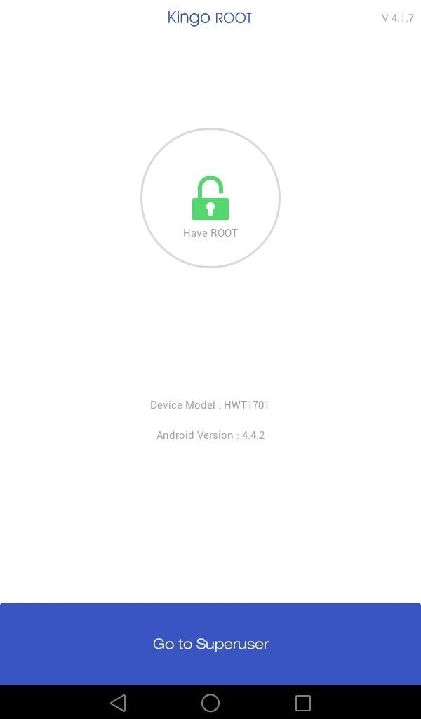

Wer sein MP rooten möchte sollte mal lieber kingo root versuchen. Damit konnte ich ausnahmslos jedes Gerät rooten.
Hier eine Anleitung zum Rooten für alle die vergebens versucht haben ihr Gerät zu Rooten.
1. Datensichern auf eine externe SdCard auf dem Mediapad t1. 7.0
2. Gehe auf folgende Seite ROM HUAWEI T1-701u | [Official]-[Updated] add the 08/14/2015 on Needrom melde sich an und lade die ("Honor Play Tablet T1-701u - Update C233B006") herunter.
3. entpacke die Datei auf dem PC. Kopiere den "dload" Ordner der Datei auf die SD Karte deines Tablets ( Dazu Tablet mit PC verbinden mit MTP)
4. Gehe jetzt im Tablet auf Einstellungen -> Updater -> Menü -> Local Update -> Wähle die Datei Update.App. Das Tablet wird jetzt neu gestartet im Recovery und die neue Firmware aufgespielt. Dauert etwas länger nicht ausschalten! Nach erfolgreichem Update wird das Tablet automatich neugestartet. Die Apps bleiben in der Regel erhalten und auch alle anderen Dateien. Es muss nur die Sprache neu eingestellt werden und Endbenutzer Einstellungen.
5. Man lädt sich auf dem Tablet nun die aktuellste Kingoroot.apk herunter und rootet damit. Ab 90% Status dauert es sehr lange mit dem Root Vorgang
>3 min, nicht abbrechen!
6. Ihr habt nun einen vollwertigen Root auf dem T1 7.0
Keine Gewähr für Folgeschäden am Gerät!

Diese Anleitung habe ich speziell für diejenigen erstellt die zum Beispiel ein Gerät von Philippinnen oder anderen Ländern erworben haben und bisher Kingroot nicht funktioniert hat.
Reaktionen: JonnyElvis
Leider geht das Update bei mir nicht. Er startet in die Recovery und gibt dann einen Fehler und Bootet neu
Problem gelöst.
Man muss erst die Version Honor Play Tablet T1-701u Installieren und dann das Update
Achtung, wenn die FW Installiert ist, funktioniert das Touch nicht, daher direkt die Update Datei auf die SD Karte Kopieren und dann in den Recovery Modus Booten
