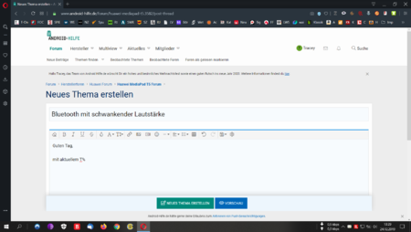

Guten Tag,
mit aktuellem T5 vom Oktober schwankt bei Musikübertragung per Bluetooth ständig in längeren oder kürzeren Intervallen die Lautstärke: einige Sekunden reduziert d.h. leiser und dann wieder auf normale Lautstärke wechselnd - kein Musikgenuß möglich. Hat jemand eine Idee?
Grüße und schöne Feiertage
Tracey
