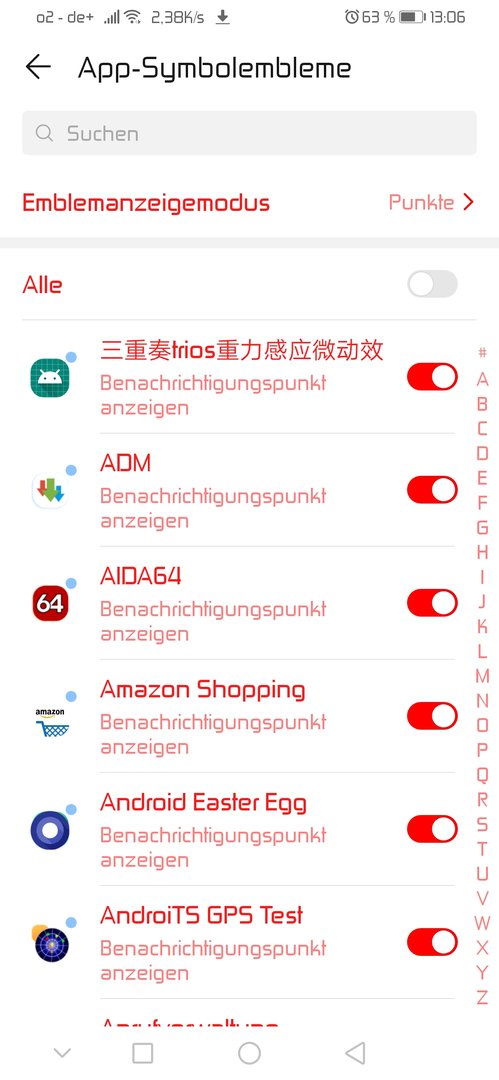

Ich hatte mal das selbe Problem auf dem M2 und konnte es mit dieser Option lösen.
Einstellungen, Benachrichtigungen, App Symbolembleme.

@chris
Hatte es probiert, leider hat es nicht etwas verändert.
