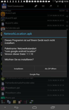

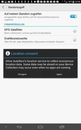

Hallo, eine Fehlermeldung vom Standortservice habe ich noch nicht erhalten, aber festgestellt (mit einem chinesischem 3G X1), dass die Google Location History nur Aufzeichnungen macht, wenn GPS aktiv ist. Weiterhin funktioniert der Android Geräte Manager nicht, d.h., Ortung, Klingelton auslösen und Sperre lassen sich NICHT aus der Ferne auslösen. Also nicht hierauf verlassen, sondern eine Drittlösung zum Diebstahlschutz verwenden. Hängt dies auch mit dem fehlerhaften Standortservice zusammen? Hat schon jemand eine Lösung gefunden?
Ist sicher irgendwo deaktiviert/ersetzt im Framework. ChinaROM nutzt ja ihren ANavi LocationService oder so. wer sich auskennt und basteln will, dem kann ich die framework.apk der LTE Version schicken, da funktioniert die Netzwerkortung. oder auch die komplette ROM auf CD/DVD gegen Kostenübernahme ;)

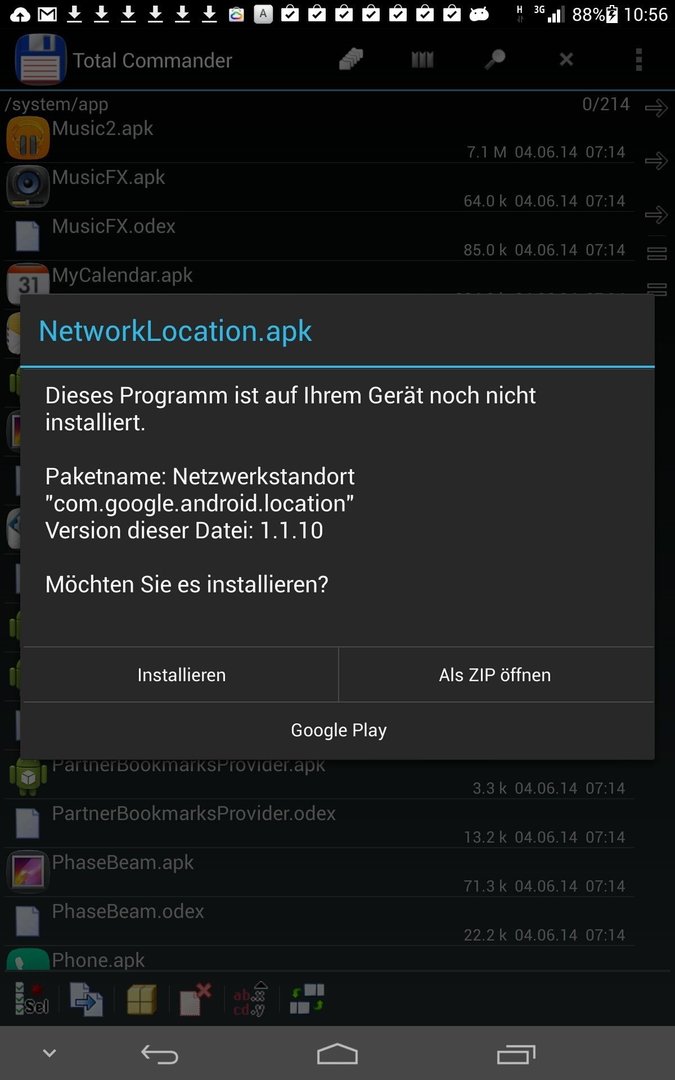

Hallo Forum, hier eine teilweise Lösung des Problems, sie erfordert lediglich lesenden Zugriff auf /system/app/, z.B. mit RootExplorer:
Die unter /system/app/ liegende NetworkLocation.apk scheint nicht installiert zu sein (siehe Anhänge), nach der Installation, Reboot und nochmaliger Aktivierung der Standortfreigabe erscheinen auch über GSM/Wifi-Netze ermittelte Standorte im Standortverlauf.
Die Funktionen des Android Geräte-Managers gehen damit allerdings immer noch nicht.
Kommt aber nicht auf die Idee, die FusedLocation.apk anzurühren, nach einer Neuinstallation dieser geriet mein X1 in eine Bootschleife.
Inwiefern Autonavi mit dem Problem zusammenhängt, weiss ich nicht, auch kenne ich mich zu wenig mit dem Unterbau von Android aus, als dass ich an der GoogleServicesFramework.apk rumschrauben könnte. Oder sollte man diese einfach mit der EU-Version ersetzen...?

Auch in Maps etc?
mich fragt es trotzdem nach GPS
