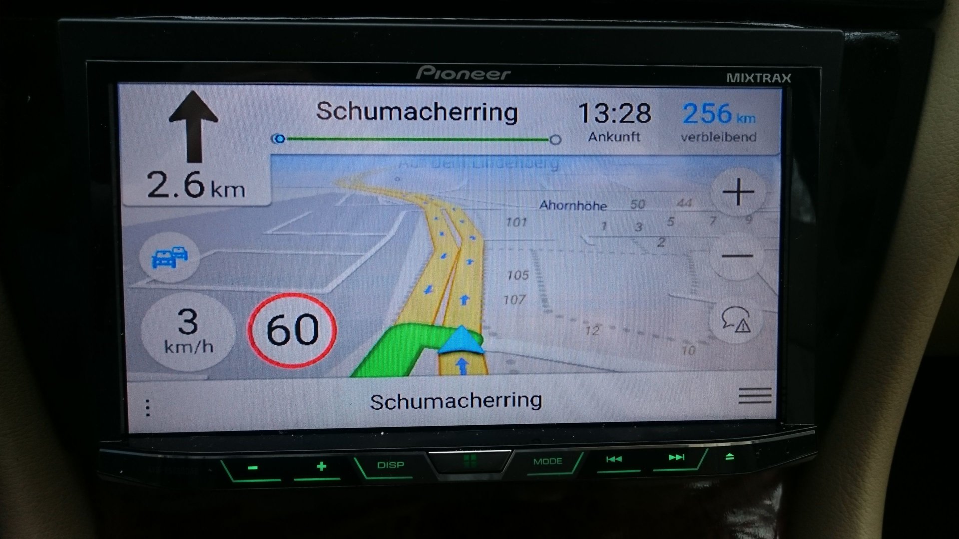

Als Offline Welt-Karten Navigation möchte ich noch Namii (NavFree) empfehlen.
Schöne kostenlose Navigation mit guter Darstellung, anzeige der erlaubten Geschwindigkeit und der lt. GPS gefahrenen - TOP. POI sind auch mit drin. Anschauen, testen - ich finde Navmii klasse.
