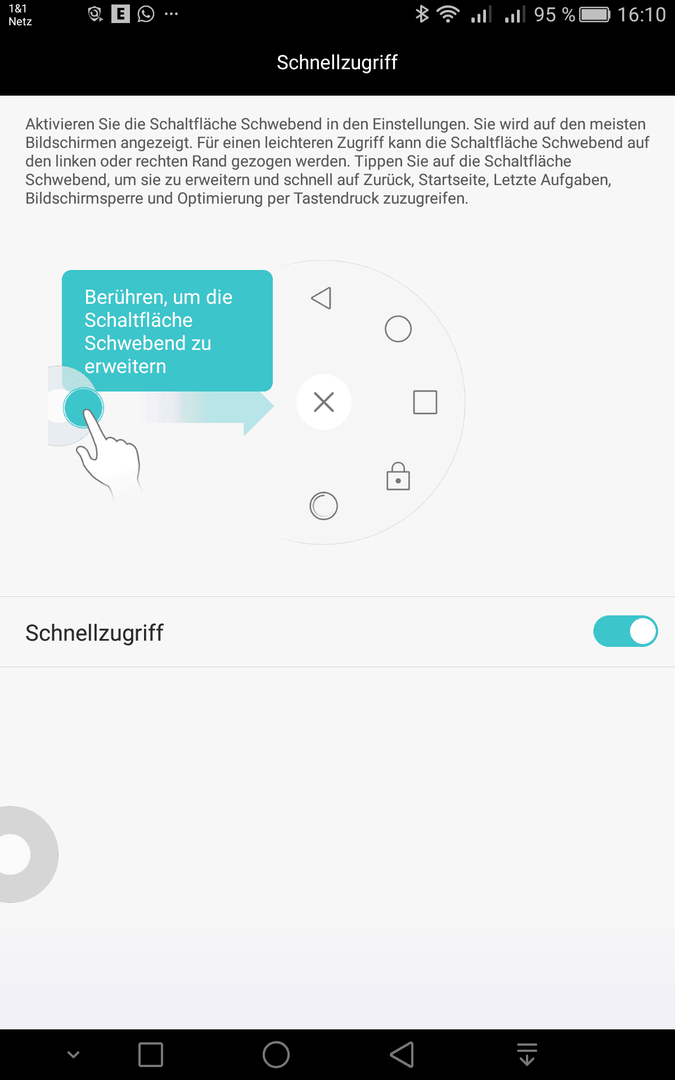

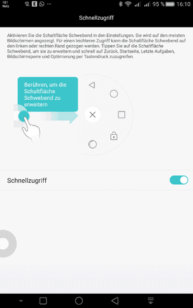

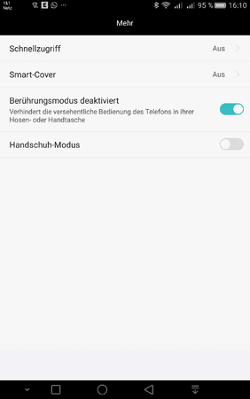

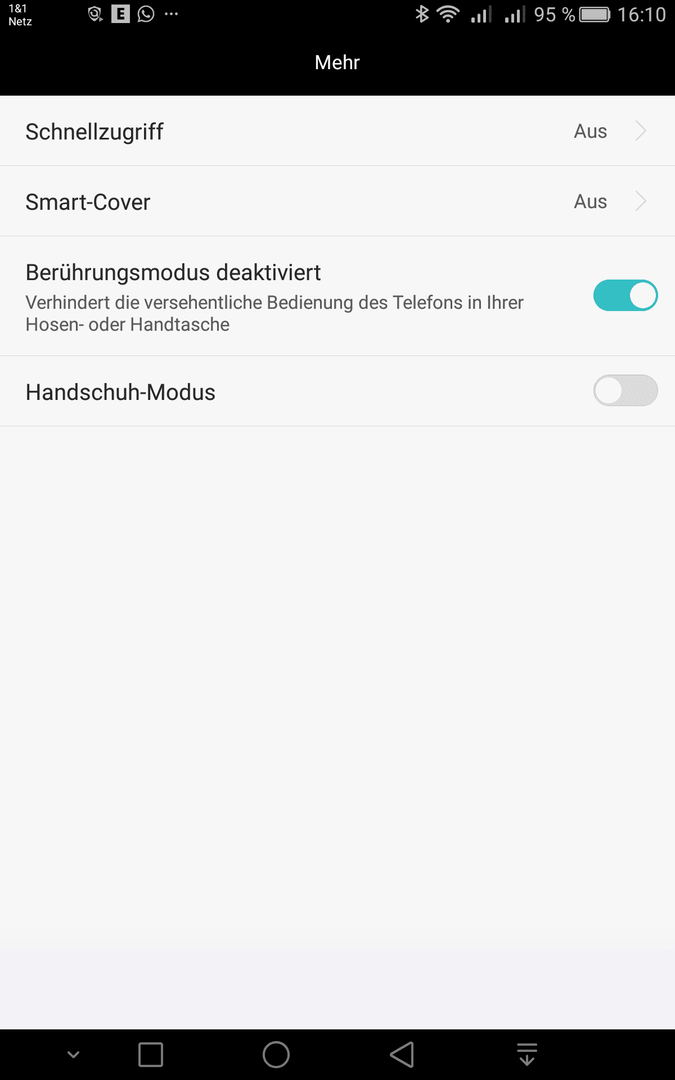

1. Einstellungen/Intelligente Unterstützung/Mehr/Schnellzugriff/Ein

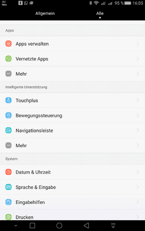

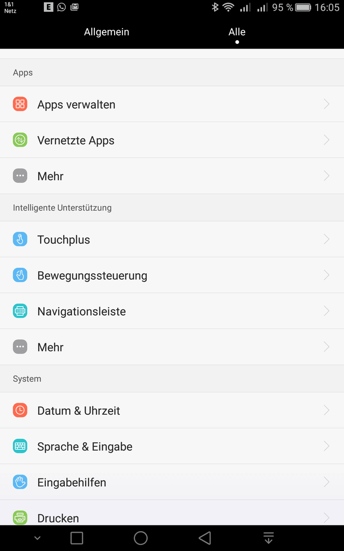

Leider finde ich bei mir in den Einstellungen nicht "Intelligente Unterstützung".
Kannst du einen Screenshot machen oder es genauer beschreiben?
Wie wird dann der Bildschirm angemacht, wenn ich dort "Ein" gewählt habe?
Ich will praktisch zum "Aufwecken" des X2 nicht immer die on/off-Taste an der Seite drücken.
Danke für Deine Hilfe.

Hatte ich schon befürchtet, aber eben nicht direkt die Möglichkeit gefunden, die Schriftgröße anzupassen..
'Intelligente Unterstützung' ist eine Rubrik mit mehreren Unterpunkten und sehr klein geschrieben
[doublepost=[URL='https://www.android-hilfe.de/tel:1449586927']1449586927[/URL],1449586832][/doublepost]Dort gibt es dann so ein kleines EinfügeMENÜ, welches einen ScreenOFF Button besitzt

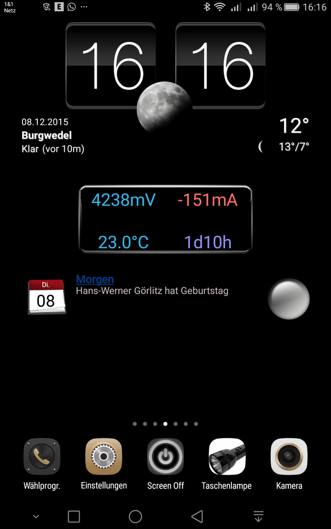

[doublepost=[URL='https://www.android-hilfe.de/tel:1449587017']1449587017[/URL]][/doublepost]Die App ScreenOff and Lock schafft ein AppICON, mit welchem man den Screen ausschalten kann, den Ein/Aus also ebenfalls nicht benötigt!
[doublepost=[URL='https://www.android-hilfe.de/tel:1449587295']1449587295[/URL]][/doublepost]der gewünschte Screenshot

ScreenOff App auf meinem Homescreen

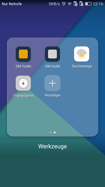

Durch meinen Cousin habe ich gerade erfahren, dass das Honor7 eine AppFunktion, also ein extra Icon für die Display-Sperre besitzt.
Im X2 ist die Funktion im Schnellzugriff zwar auch vorhanden, aber leider nicht anderweitig auslösbar.
Ich habe es bereits mit dem QuickShortcutMaker versucht, die Funktion ist dort auch aufrufbar, allerdings wird im Abschluß kein Icon auf dem Screen erzeugt!
Vielleicht liest dieses ein Honor7 Besitzer mit Root-Freischaltung, welcher in der Lage ist, die Funktion zu extrahieren.
Oder es gibt einen anderen X2 Nutzer der eine Idee zur Umsetzung kennt!
Wäre doch schön, die Funktion mit Bordmitteln zu lösen.
Ein Screenshot der besagten Original-App auf dem Honor7 befindet sich im Anhang

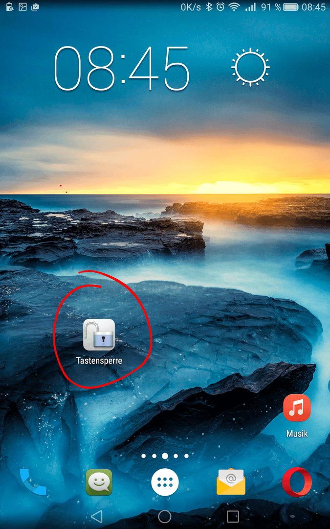

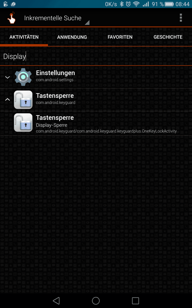

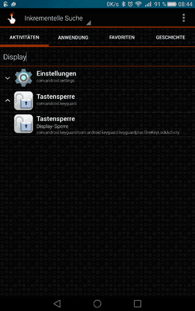

Habe es gerade mal probiert mit der app QuickShortcutMaker.
Habe dort Display als auch Wort eingegeben und habe eine tastensperre bekommen. Die schaltet das Display ab. Und bekomme auch ein Knopf auf dem home screen
Habe es nun nochmal und nochmal und nochmal... versucht - Funktionsüberprüfung geht - Erstellung des Icons geht nicht
Hiiilfe!
Ist Dein Gerät rooted?
[doublepost=1450221276,1450220306][/doublepost]Vielleicht kann das mal noch jemand testen - interessiert mich schon rein prinzipiell, woran das liegen mag!
Habe jetzt den ShortcutMaker deinstall, Neustart, NewInstall - geht immer noch nicht! :confused: :(
Nein kein root
Reaktionen: kajos01

Das ist jetzt hier alles offensichtlich mißverstanden worden!
- Mein Gerät ist rooted, wie hier nachzulesen!
Huawei Mediapad X2 Rooten | Seite 11
- Screen Off and Lock verwende ich auch und das seit vielen Jahren geräteübergreifend erfolgreich! (s. Post #2)
- Mir geht es hier und jetzt ausschließlich darum, herauszufinden warum es bei @andy15073 funktioniert und bei mir def so nicht!
- den Entperr-/Rootvorgang habe ich lediglich als ev. "Verhinderungsgrund" gesehen, da ich wohl nun logischerweise nach ev. vorhandenen Unterschieden suche!
- @andy15073 Deines ist doch auch ein 701 oder :confused:
- kann das nochmal jemand mit Root-Rechten überprüfen?
