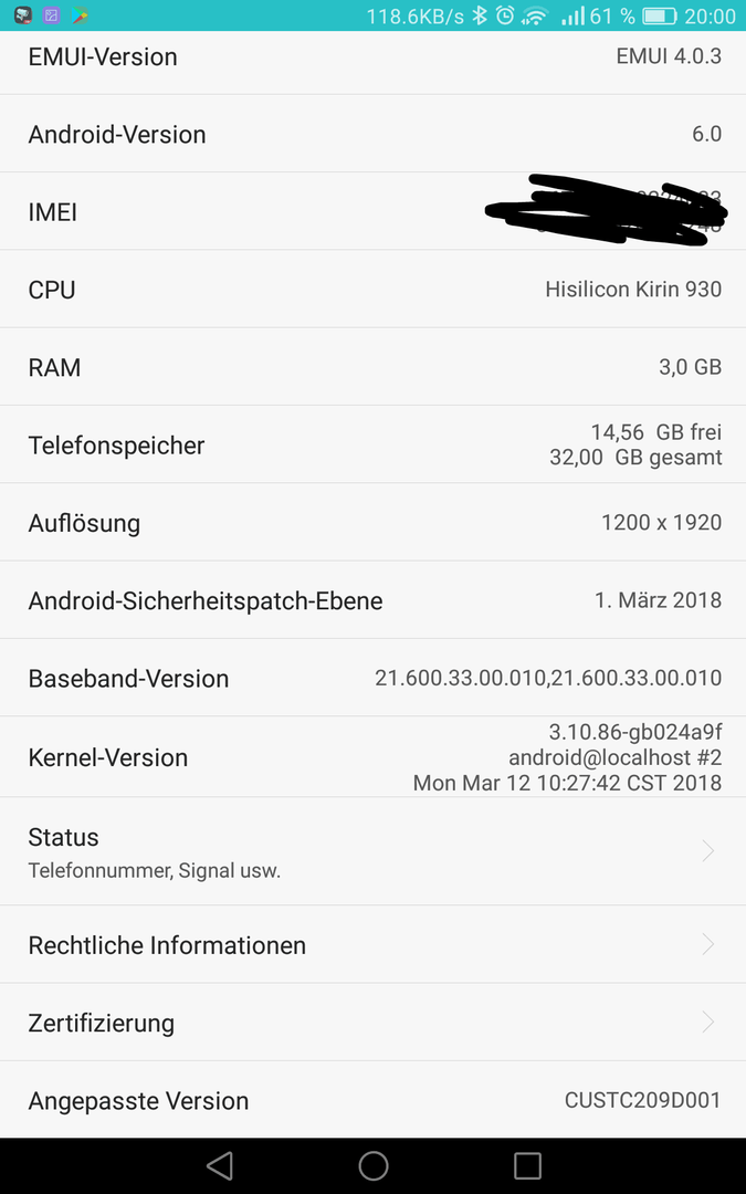

Welche Kernel - Version wird bei Dir @andy15073 angezeigt?
Hier:
Und hier noch der Update stand:
