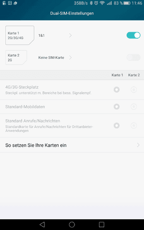

Ich weiß nicht ob dir das weiter hilft. Weiß auch nicht ob sich an den Einstellungen was verändern kann wenn man noch eine zweite SIM Karte hat. Habe nur eine ...
Hoffe konnte damit helfen

Hallo andy15073,
danke für den screenshot.
Danach sieht es so aus, als ob nur Slot 1 für alles, also 2G, 3G und 4G funktionieren würde.
Slot 2 sieht aus, als ob er nur auf 2G beschränkt ist.
Vielleicht kann sich noch jemand melden, der zwei Karten verwendet, die beide für Daten hergenommen
werden können und der somit mal umschalten könnte?????

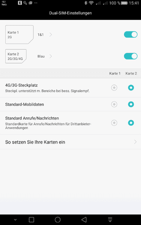

NEIN, Du kannst frei wählen, in welchem Schacht Du 3G/4G verwenden möchtest, aber nicht auf beide gleichzeitig!
Das selbe gilt für die beiden anderen Menü-Punkte!
Im Anhang der Beweis:
habe demonstrationsweise einfach einmal umgestellt :cool:

Danke kajos01
Das war die Information die ich gehofft hatte zu bekommen.
Super.
Dann ist das Gerät interessant für mich.
