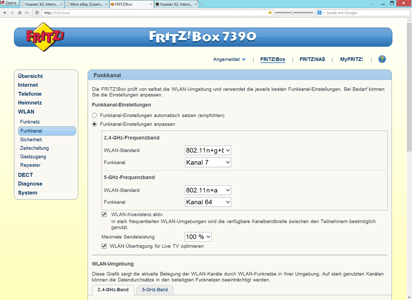

Wenn ich zu Hause bin, versuche ich mal den Tip, den Channel auf dem Router zu wechseln.
Gib mal einen Kanal vor, und setze auf 100%

Dann werde ich mal deine Einstellungen probieren, wenn ich wieder zu Hause bin. Ich habe momentan nen anderen Kanal und außerdem glaube ich n/a/c als Standard. Außerdem ist es halt keine FritzBox, sondern der vorgegebene Kabelrouter von TeleColumbus.

Änderungen am Kanal habe ich ja auch vorgeschlagen!
Den verwendeten Wifi-Standard würde ich keinesfalls verschlechtern, auch wenn dieses mitunter systembedingt performanter macht!:cool:
