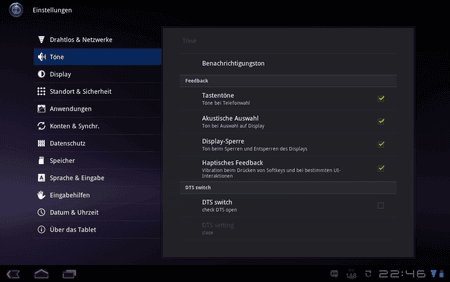

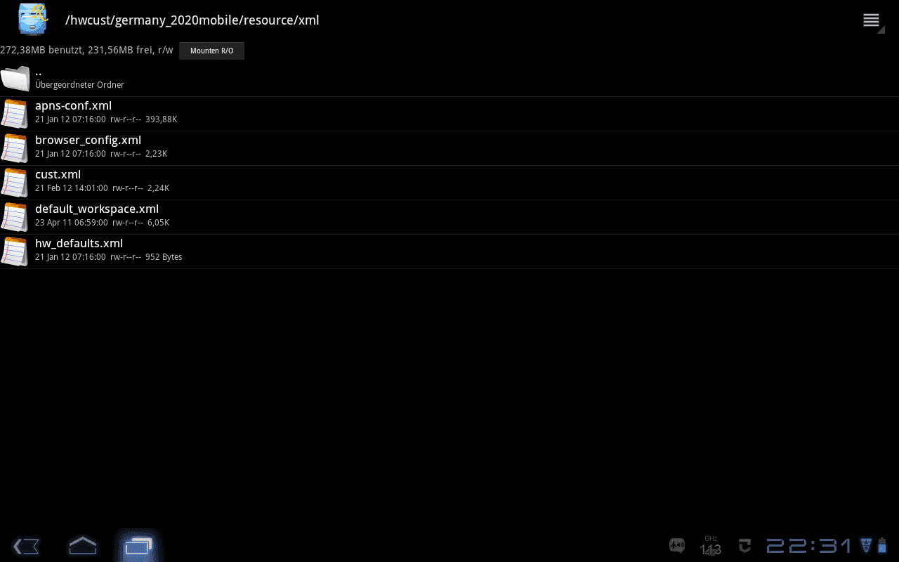

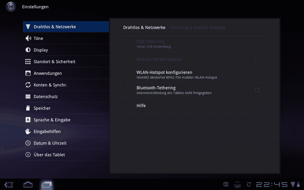

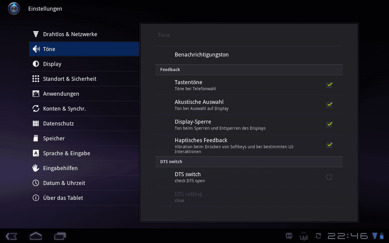

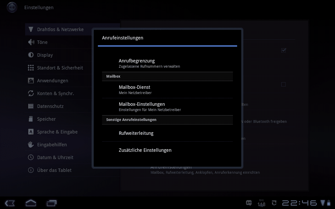

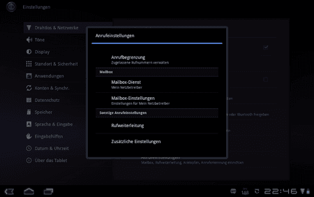

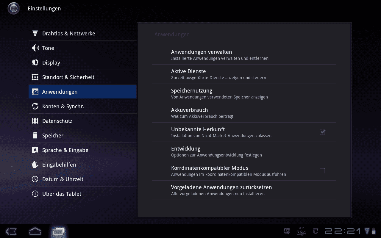

So jetzt zur cust.xml
die beigefügte cust.xml bringt die Unterstützung für
DTS
Bluetooth-Tethering
Telefon funktion
mit
die cust.xml mit root-explorer in den Ordner /hwcust/germany_2020mobile/resource/xml kopieren und diese überschreiben
danach in die Einstellungen wechseln und auf Anwendungen
dort dann Vorgeladene Anwendungen zurücksetzen
auf Ok und das Mediapad rebootet
durch dieses wird die Info der cust.xml ausgewertet und ohne eine geänderte cust.img.ext4 neu zu flashen die oben genanten Punkte installiert
nach dem reboot sind unter den Einstellungen die Settings für die Zusatzfunktionen vorhanden und auch Phone unter Apps
Dieter
Dieter
Hi Dieter,
erst einmal DANKE!!!
Downgrade und anschließendes OTA-Update hat geklappt, aber ich stehe im Zusammenhang mit der "cust.xml" momentan irgendwie auf dem Schlauch.
Trotz root-Rechte klappt das Überschreiben oder Editieren der cust.xml nicht.
Dload hatte ich von hier und das Boot-Image von hier genommen.
Ne Idee, bzw. ein Denkanstoss?
th.f
Also bestellt ist es über Amazon Deutschland. Kann dir nachher sagen welche Version drauf läuft... ;) Nehme aber mal stark an, dass es C167Bxx ist. Gucke aber nach, bevor wir hier Unsinn verzapfen. Achja, meinst du, es macht sinn, den Bootloader zu entsperren? Mit der Auslieferungs-FW geht das nämlich noch.
th.f schrieb:
Hi Dieter,
erst einmal DANKE.
Downgrade und anschließendes OTA-Update hat geklappt, aber ich stehe im Zusammenhang mit der cust.xml momentan irgendwie auf dem Schluch.
Trotz root-Rechte klappt das Uberschreiben oder Editieren der cust.xml nicht.
th.f
Mit welchen Datei-Explorer hast Du es versucht?
Mit Es-explorer geht es trotz Root Aktivierung in der es-explorer App nicht mit root-explorer schon
Dieter
Gesendet von meinem MT15i mit Tapatalk
@segler11: Habe gestern im "fight" ausversehen die falsche Zeile kopiert, upps! :)
@DS7005: Also es hat bei mir einwandfrei funktioniert! Danke für die Bereitstellung der Dateien! Bleib uns erhalten! :D
@ALL: Ich muss ehrlich sagen, ich sehe nicht wirklich einen großen Unterschied zur B016. Ich weiss nicht wie das die Anderen sehen, aber ein Update hat sich (für mich) bisher nicht wirklich gelohnt.
Danke Dieter für dein Downgrade. Funktioniert wunderbar, nur für das Superuser-interne Update muss wohl noch usb debugging aktiviert sein? Das Update auf die B13 hat dann auch auf Anhieb funktioniert, root war noch vorhanden. :thumbup:
Werde auch gleich noch die cust.xml ausprobieren.
€: OK, habe die cust über adb shell kopiert und den App-Reset gestartet => Alles da! Nochmals danke-
