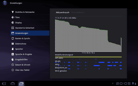

Ich habe jetzt seit wenigen Tagen die C167 B13 drauf und hatte vorher die 4 Monate die B12 drauf.
Hatte das Pad über Nacht geladen und heute Morgen um 8:30 eingeschaltet. Habe über Tag nur relativ wenig gesurft, Display ON war nur 55 Minuten. Heute Abend bekam ich dann ein Schreck, als die Akkuanzeige nur noch bei 25% lag. Etwas später lag sie ohne Aufladen (auch kein USB Anschluß) plötzlich wieder bei knapp 50%. Sowas hattemich mit der B12 nicht. Der Akkuverlaufsdetails zeigen auch schon vorher mal einen kurzen Einbruch, siehe Screenshot. Normal ist das nicht...
Es jetzt nochmal wieder ein paar % gestiegen aber im Lockscreen steht "Bitte Ladegerät anschließen". Dann wird es wohl gleich mit angeblich knapp 50% sich abschalten. Was ein Murks. Generell ist der Akkuverbrauch mit der B13 dann doppelt so hoch, wie mit der B12.
Hast Du die Telefon App installiert? Und ist/war das bei der b012 und b013 gleich?
Habe jetzt meine Tests abgeschlossen und muss feststellen das der Akku verbrauch ansteigt sobald die App installiert ist !
Ob dass ein Problem von HC oder Mediapad ist kann ich nicht sagen
Nein, die habe ich noch nicht installiert. Allerdings ist die SMS App schon mit drin gewesen.
Hab nach OTA Update auf B013 nun auch ein Batterie Problem, diese entläd sich deutlich schneller als zuvor und ich habe auch den Eindruck, das sie sich spunghaft entleert.
Dieses Problem hatte ich vorher nie und ich hatte vorher die Telefon apk installiert, jetzt aber noch nicht wieder.
Ist doch sehr merkwürdig.
