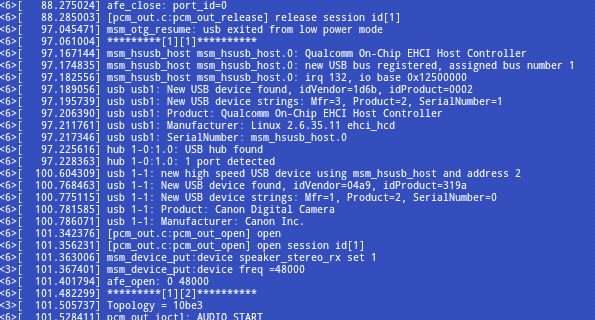

ich habe wohl dasselbe Problem. Mein Mediapad versteht meine Canon 7D nicht. Obwohl die Kamera detektiert wird. Siehe angehängten screenshot.
Sowohl "Remote Release", als auch "USB Host Diag" erkennen die Kamera nicht. USB host mit USB stick funzt.
Schade, da das Mediapad ein tolles tablet ist.
Vielleicht hat jemand noch eine Idee.
Meine FW: HC S7-301uV100R001C167B013 unrooted

@noodyn: Das war der Hinweis. Rooten hat's gebracht. Jetzt läuft DSLR-controller auf dem Mediapad zusammen mit meiner 7D.
Mediapad FW immer noch HC S7-301uV100R001C167B013 :D
