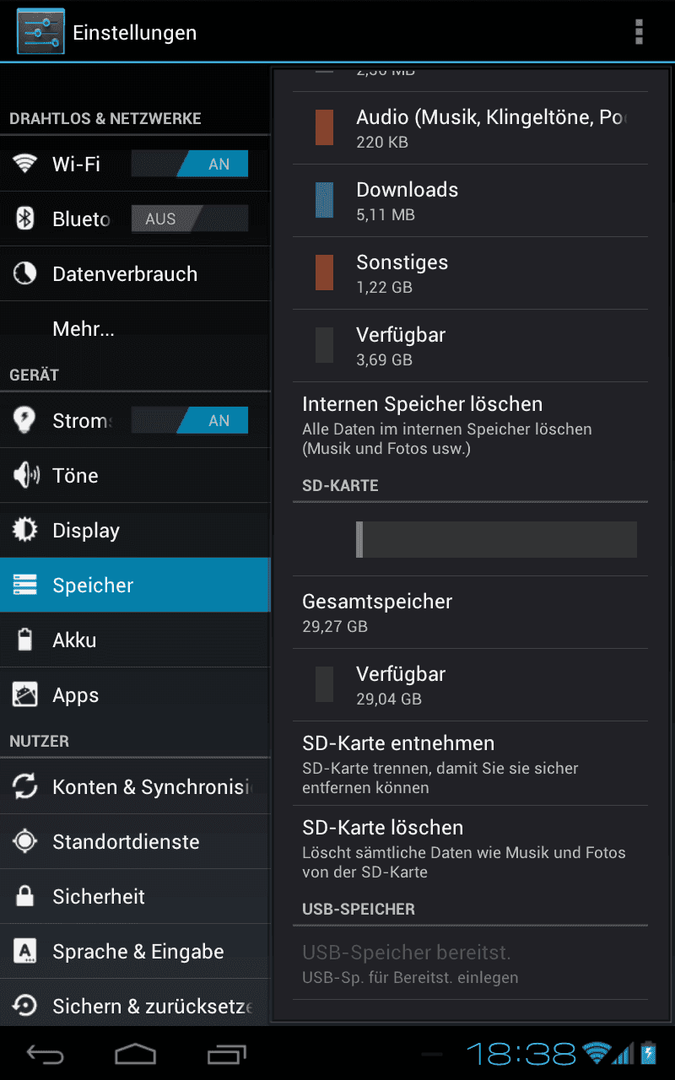

Nun taucht bei mir unter Einstellungen -> Speicher kein MTP auf !? Lediglich unter USB-Speicher steht ausgegraut "USB-Sp. für Bereitst. einlegen".
war das evtl. ne andere Android-Version bei dem Kollegen?
Meine Vermutung geht eher in die Richtung, das sich das hinter USB-Speicher bereitst. befinden könnte. Sonst lass MTP und PTP erstmal außer acht. Wenn Hi Suite und die Treiber nicht installiert sind, kann das Pad eigentlich nur auf Massenspeichermodus switchen oder es kommt zu keiner wirklichen Verbindung.
