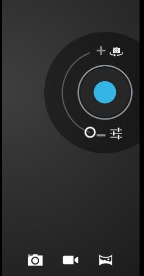

Hallo ,
bei mir sieht es so aus und wenn ich auf die Kamera rechts drücke dann schaltet der um .
Hi Listo,
jouh, so sollte es aussehen. Und gena dieses kleine Icon neben dem Plus habe ich nicht mehr. Ich kann auch auf die Fläche drücken, es passiert nichts.
Weiss einer Rat?
VG, DFahren
