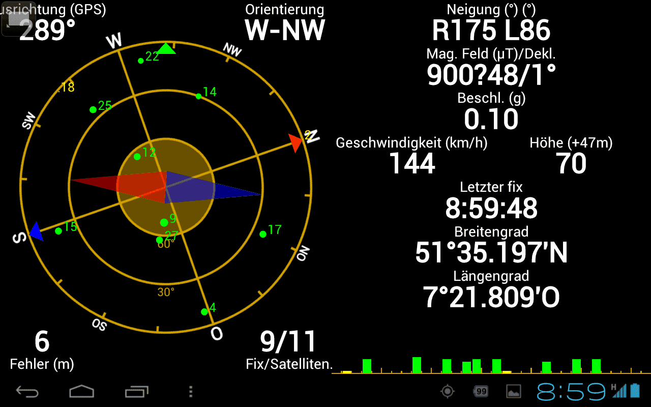

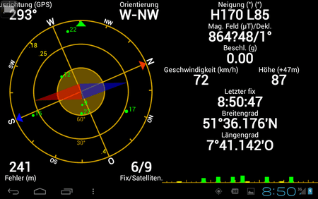

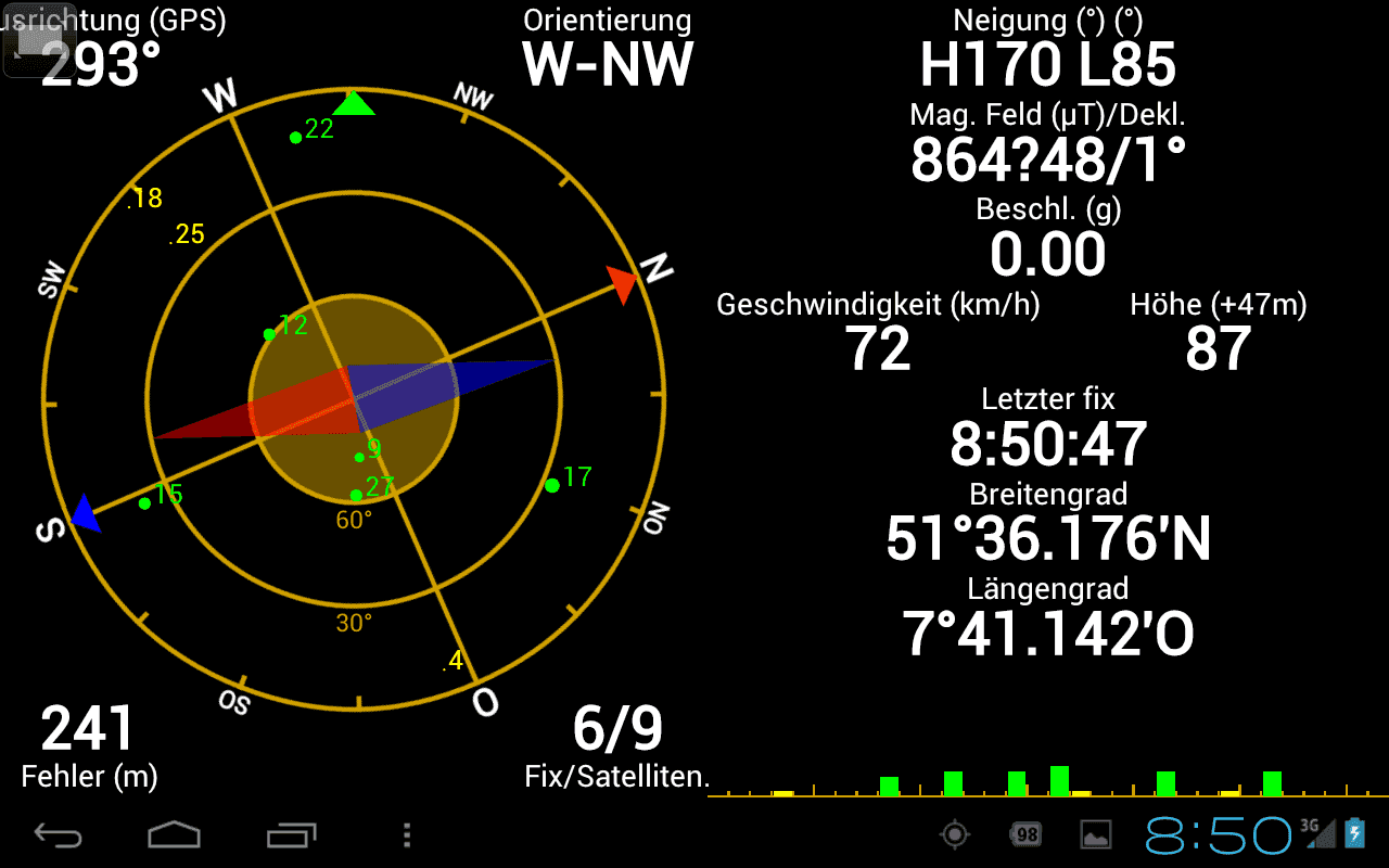

Auf einer längeren Strecke hatte ich anfangs das Tablet hastig ohne Netzanschluss in die Halterung festgesteckt und bin ohne Netzanschluss problemlos mit Ortung los. Als dann der Akku schwach wurde habe ich während der Fahrt den Ladungsstrom über Zigarettenanzünder angeschlossen. Nach kurzer Zeit ging die Ortung verloren! Um das zu messen, habe ich mit ein Programm "GPS Status" installiert. Und siehe da, mit Netzanschluss liegt der Ortungsfehler bei 240m mit 6 gefixten von 9 verfügbaren Satelliten. Ohne Netzanschluss, Fehler 5-20m bei gefixten 9 von 11 Satelliten.

Billige KFZ Adapter verwenden unzureichend, oder überhaupt nicht entstörte Schaltnetzteile, die stören dann sogar manchmal das Autoradio. Generell ist das Bordnetz eines PKW´s aber nur so verseucht mit Störungen... probiere es mal zu Hause mit den 230V Netzteil von Huawei, das ist meines Erachtens ganz gut entstört...
