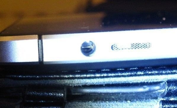

Jetzt mal ne saudoofe Frage.. was für einen Kopfhöreranschluss brauche ich? Anschluss: Klinke 3,5 mm Stereo passt net rein
Ähm doch 3,5 mm Klinke ist das aber.
Hast du da vielleicht etwas im Stecker drin??? deswegen kanns sein, dass Mediafiles auch keinen Ton abgeben.
also wenn ich den klingestecker reinmachen will.. der hat ja zwei dünklere ringe.. geht nur bis zur hälfte zwischen den ersten udn den zweiten rein dann stoße ich auf einen Widerstand... ist aber schwer zu erkennen ob und was da drin ist.. "Dreck" auf jedenfall net.. ist silbern innendrin.. wenn dann muss da von nunten her was hochstehen.
Das klingt dann nach zurückschicken oder?
Nochmal um gaaaanz sicher zu gehen.. dieses headset müsste da dran passen oder?
Wintech WH-41 Multimedia Headset silber/schwarz: Amazon.de: Computer & Zubehör
Ja klar der Kopfhöhrer sollte gehen, nicht umsonst ist 3,5 mm ein Standard.
Ich habe versucht ein Foto mit Beleuchtung von meinerm Anschluss zu machen, es ist wie du sagst schwer zu erknnen, aber vielleicht hilfts.
Ich vermute fast, dass du da entweder etwas drin hast, oder das etwas innen verbogen sein könnte.
Hört sich an als ob das Masse Metalband geknickt und zusammengestaucht wurde.....
