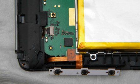

Hi Leute,
ich habe am Freitag, den 13. beim Einbau eines neuen Akkus in mein Mediapad 7 3G leider durch Unachtsamkeit die Mini-Folie, die zum Ein-Ausschalter führt, angerissen.
Folge: Mediapad lässt sich nicht mehr ein/ausschalten => Mediapad tot!!!
Da ich nicht vorhabe, einer Minifolie wegen ein neues Pad zu kaufen, suche ich auf diesem Wege nach Ersatz (bspw. Mediapad mit Glasbruch, Wasserschaden ..., Hauptsache, die Minifolie ist intakt).
Wer kann helfen?

das nenne ich mal einen richtigen sche... Tag . Ja leider weiß wohl nicht jeder hier wie das aussieht . Kannst du mal ein Bild hochladen möglicherweise gibt es alternativen zum Originalen ?

Anbei ein Bild des Übeltäters ... :mad2:

Lt. Foto sind es 4 Leitungen, ein geschickter Löter könnte das evtl. noch reparieren.
Oder bei ebay nach einem defekten MediaPad suchen.

Wohin geht eigtl. der zweite Strang des kaputten Leiters? Evtl. könnte man ihn komplett durch Kabel ersetzen, aber das Ori-Teil vom Supportpartner wäre nat. am Besten. Ist hoffentlich auf dem PCB gesteckt statt verlötet.

a) Löten - zu filigran zum Löten (behaupte ich mal so)
b) Gebraucht aus der Bucht - zu teuer (ab 100 € aufwärts) :confused2:
bleibt c) Huawei Service Center- muss ich mal versuchen, habe aber wenig Hoffnung, dass die mir so ein Teil verkaufen.
Übrigens, der zweite Strang des Leiters geht zu den Lautsprechern und die Folie ist gesteckt und nicht verlötet (außer an den Drucktastern).

Also der Strang links führt zum Näherungssensor. Wenn du den nicht brauchst, könnte man es auch mit Löten versuchen, riskiert aber bei einem Fehler auch, dass die Platine in Mitleidenschaft gezogen wird. Wenn du es dennoch versuchen möchtest, kann ich gerne mal durchmessen und dir sagen, welche Kontakt für welche Taste zuständig ist.... Wenn der Stecker der Einheit noch intakt ist, würde ich die Lötversuche dadran versuchen. Wenn es schiefgeht brauchst du halt nur die Flex-Einheit.

Die Filmleiter könnte man statt durch Kabel auch mit platzsparenden und biegsamen WireWrap-Drähten ersetzen. Die haben eine Lackschicht als Isolierung.
Oder die haarfeinen (lackisolierten) Drähte aus einem In-Ear Kopfhörerkabel verwenden? Das hab ich beim Einbau der Induktionsladung in mein SK17i gemacht.
Zum Löten würde ich den Lötkolben EL 12 von Proxxon empfehlen.
Der hat ein Thermostat und regelt bei 310°C ab, um Elektronikschäden zu vermeiden.
