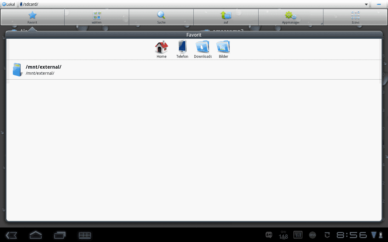

Hi,
beim ES-Explorer geht ihr auf Favorit und dort könnt ihr external auswählen
siehe png
Dieter

Hi shiwuzu, ja, bei mir hilft auch nur raus/rein, alles andere funktioniert nicht.
Hallo Dieter,
danke für den Hinweis.
Über Favoriten komme ich an die externe Karte.
Wäre zwar schöner, wenn das immer direkt klappen würde,
aber mit diesem workaround kann ich leben. ;-)
Das funktioniert sowohl über den ES Fileexplorer, als
auch den Filemanager HD.
