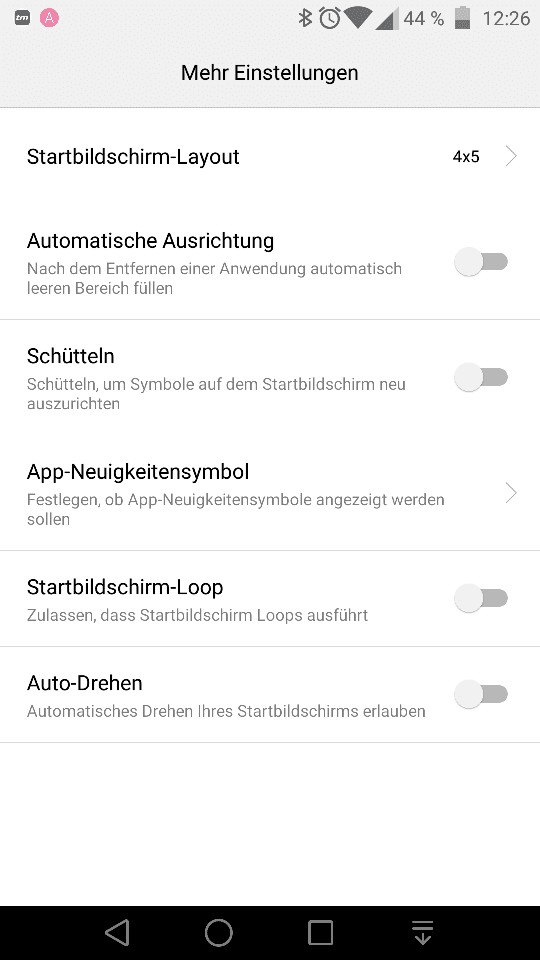

Schaut mal in den Einstellungen vom home screen, bei nova launcher hier zB:
Und hier:
Also beim EMUI-Launcher gibt es keine weiteren Einstellungen. Hatte auch den Google Now Launcher drauf, selbst da hat es nicht geklappt.
