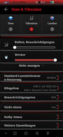

Du bist aber schon hier in dem Menü?
Du kannst es auch über die Musik App versuchen.
