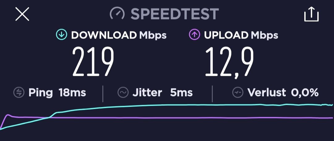

Das ist mein Speed Test mit Samsung S8.
Bei mir ruckelt kein Video!
