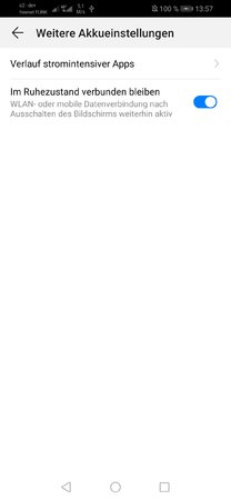

Hast unter Akku - weiter Akku Einstellungen msl immer aktiv eingestellt und im Entwickler Mobile Daten immer an.

@rene3006 ich habe Mal Screenshots von meinen Einstellungen angehangen...
