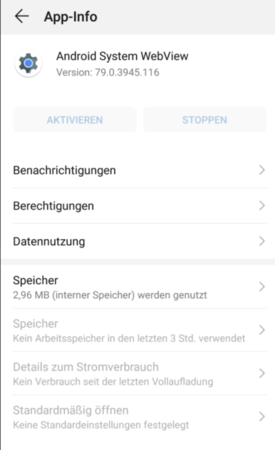

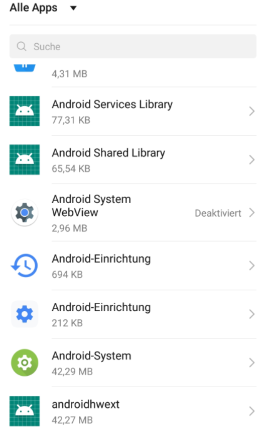

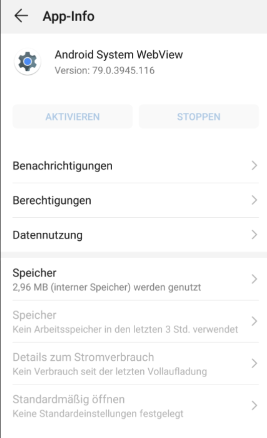

ich habe, wie vermutlich viele zur Zeit, das Problem, dass viele Apps einfach abstürzen und vom System geschlossen werden. Ich habe mich schon soweit informiert, dass das Problem von einem Update bei WebView kommt. Allerdings komme ich bei der Problemlösung nicht weiter. Lt. Anleitung soll man das letzte Update oder die ganze App deinstallieren. Aber ich finde weder im Playstore ein Update was ich löschen könnte, noch habe ich diese Option in meinen Systemeinstellungen. Kann mir jemand behilflich sein?
Anbei zwei Screener, die evtl. helfen.

Aktualisiere Android WebView über den Playstore Android System WebView - Apps on Google Play
Im Play Store, App Webview aktualisieren, sollte danach wieder gehen.
Ist Android System WebView bei euch grundsätzlich deaktiviert, müsst ihr wohl Google Chrome aktualisieren. Dafür mal im Play Store (Meine Apps und Spiele) nach verfügbaren Updates schauen. Der Chrome scheint auf vielen Smartphones den Web View zu ersetzen, darum ist bei aktiviertem Chrome der Web View deaktiviert.
Neustart des Gerätes nicht vergessen

Hi HerrDoctorPhone,
super, das ist wohl die Lösung in meinem Fall. Da Webview deaktiviert ist habe ich Chrome aktualisiert. Jetzt kommt aber leider ein sehr individuelles Problem bei mir dazu.
