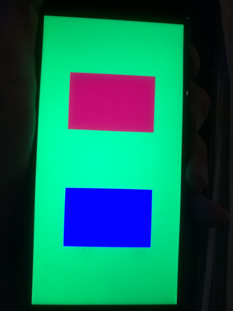

Recovery (Vol Up+ Power ) führt zu nichts, Huawei logo. Mit Strom werden dann 2 Boxen im Bild angezeigt.

Was dein Foto zeigt, sollte eigentlich die eRecovery sein. So sieht es aus wenn die entsprechende Partition mit einer falschen Firmware, in der Regel von Honor, überschrieben wurde. Die Dload Methode geht seit Firmware Version 8 nicht mehr.
Was hast Du genau gemacht, damit dir die Firmware "FIG-LX1 8.0.0.170(C432)", angezeigt wird?
Desweiteren scheint auch die Board Firmware überschrieben worden zu sein.

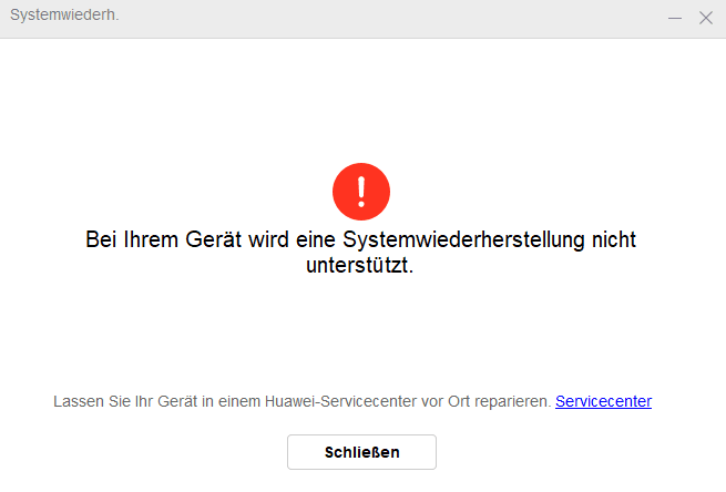

Verbinde das Phone mit dem PC, starte es in den Bootloader/ Fastboot Mode. Installiere Huawei HiSuite auf dem PC und versuche dort eine Wiederherstellung der Firmware. Folge den Anweisungen in HiSuite.
Große Erfolgschancen gebe ich allerdings nicht. Braucht schon etwas Glück.
Reaktionen: blattoblatt
Hört sich leider ziemlich plausibel an.
HiSuite unterstützt die Wiederherstellung leider nicht. Das wars dann wohl für das Ding. Ich habe dennoch zu Danken!
