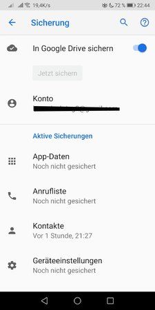

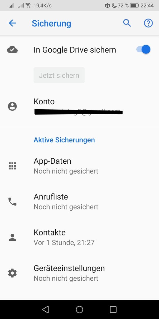

Mein P Smart macht keine Sicherungen mehr auf G Drive, hatte auch hier im Forum schon dazu gelesen, geht alles nicht mehr, Konto entfernt, wieder hinzugefügt, nichts.
Der Button sichern ist ausgegraut, Alles ist auf Autosynchr. eingestellt, ist tut sich nichts. Drive meldet nur Ihr Gerät ist nicht gesichert.
Zuvor hatte ich auf Drive nur eine alte Sicherung gelöscht und wollte neu sichern, aber ausgegraut, als test mit meinem Tablet, kein Problem, dachte , vielleicht haben die Server Störungen.
Was kann das wieder sein, vor dem Sicherheitspatch ging es noch ohne Probleme. ??

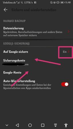

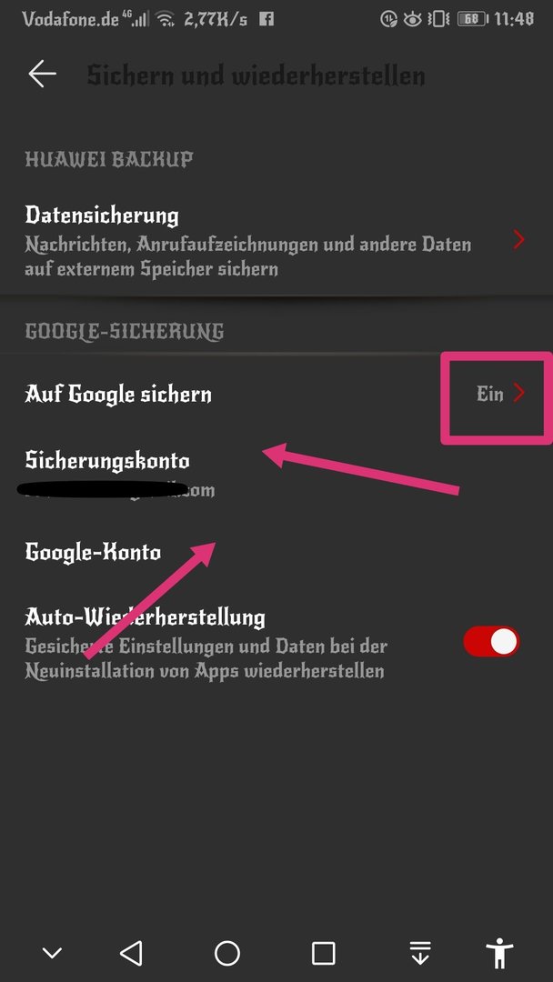

Unter System-Sichern und zurück setzen ist bei dir ausgegraut?
Warst du schon in den anderen beiden Einstellungen oder hast nach den Berechtigungen geschaut?
Einstellungen - Google - Sicherung schalter an und Synchronisierung auch an unter Konten?

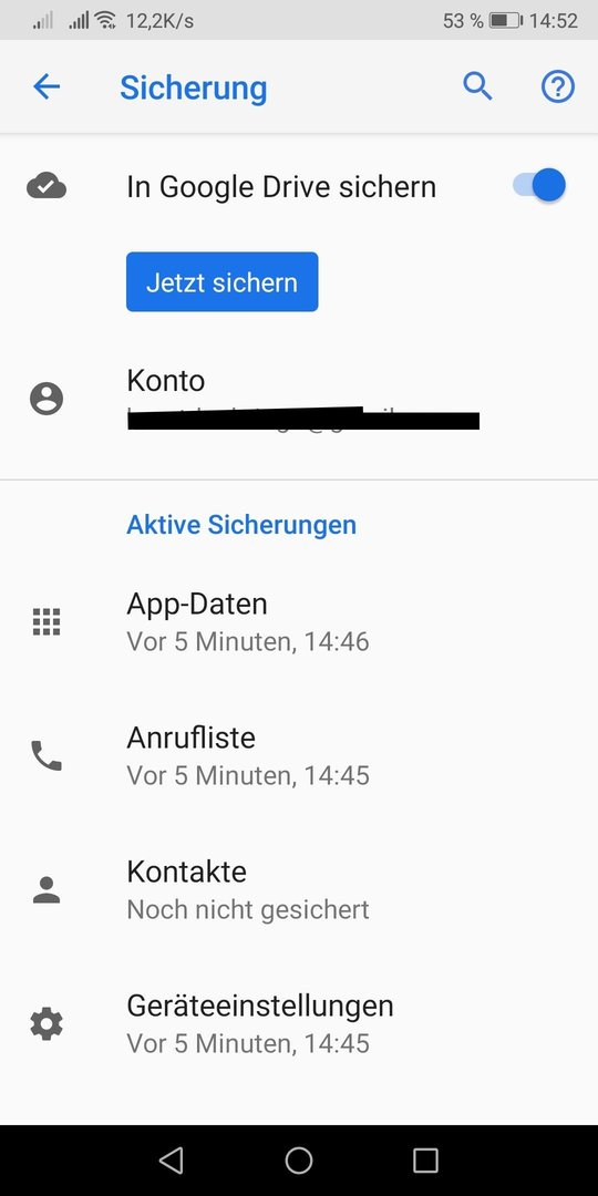

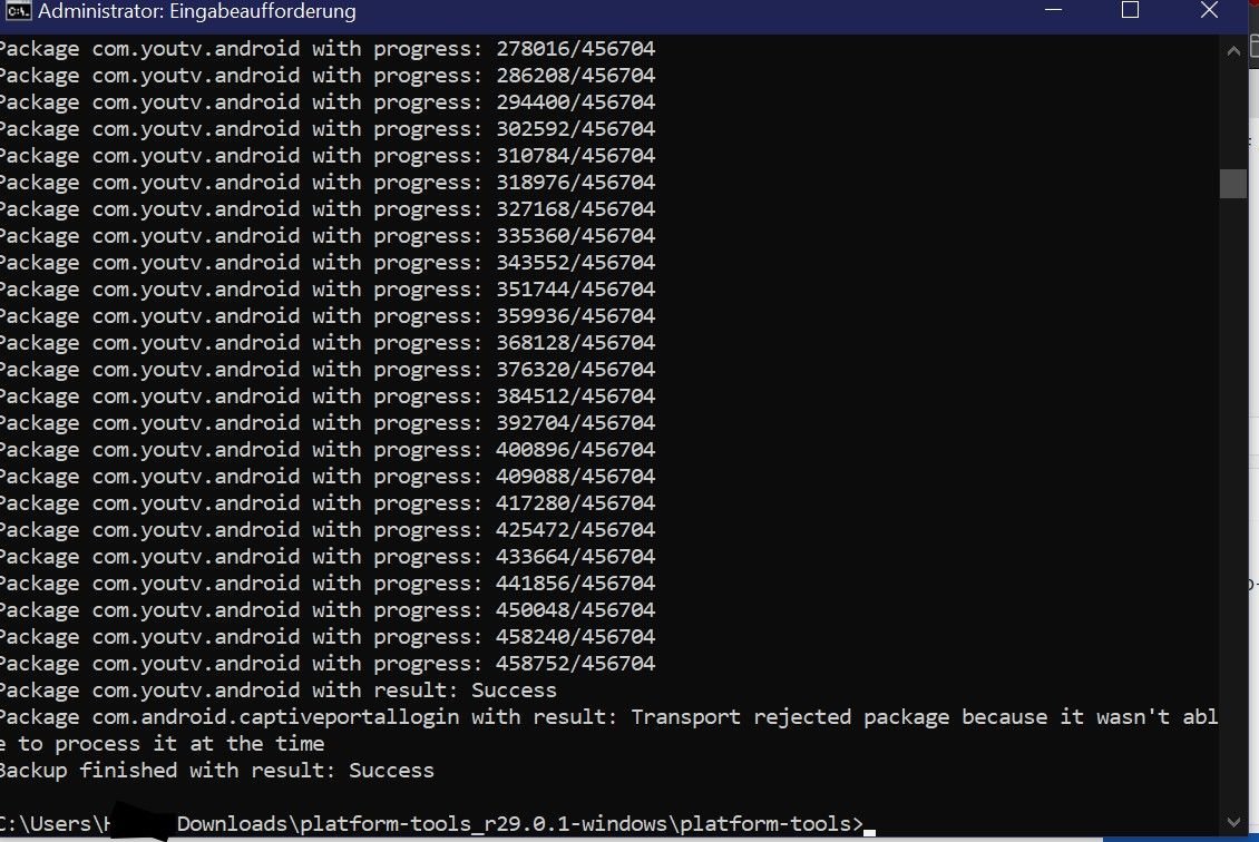

habe es jetzt mit adb versucht nach Android-Sicherungen: Backup und Restore manuell durchführen | ZDNet.de dieser Anleitung, Hat wie beschrieben geklappt, aber wo ist das Backup ? und siehe da nach Neustart:
Screenshot_20190723_145218_com.google.android.gms.jpg Musste aber 2mal sichern, beim 2ten mal wurde eine inkrementelle Sicherung erstellt.
