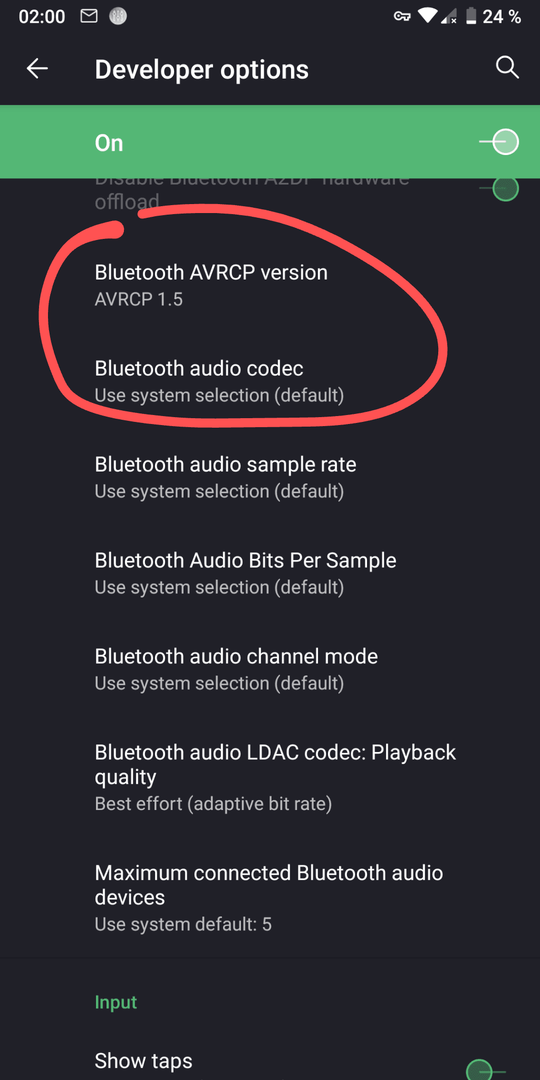

Hast du schon probiert in den Entwickleroptionen die Bluetooth-Einstellungen zu ändern?

Hey androphil, vielen Dank für deine Antwort. So weit bin ich noch nie in die Android - Welt vorgestoßen. Ich habe das Menü auch gefunden, ich kann aber keinen anderen Codec für das Bluetooth-Streaming auswählen als SBC. Ich bekomme zwar auch AAC, aptX und aptX HD sowie "Systemauswahl nutzen (Standard)" angezeigt, kann aber kein Häkchen stetzen. Hast du eine Idee, woran das liegen könnte?
[doublepost=1543484372,1543484076][/doublepost]... Und eine andere Bluetooth-Version, wie in deinem Screenshot, kann ich auch nicht auswählen. Das wird mir gar nicht erst angezeigt. Kann es etwas mit dem HCI-Snoop-Protokoll zu tun haben? Was auch immer das ist?! Aber das ließe sich noch aktivieren...
Ich habe es hinbekommen!!! Es war irgend eine Einstellung am Radio. Ich habe mein altes Handy aus der Liste der gekoppelten Geräte gelöscht und dann wild auf irgendwelche Tasten gedrückt - zuletzt auf "Audio (A2DP)". Jetzt funzt alles und ich bin glücklich!!!
