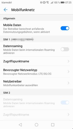

@SvenAusPirna Ich habe beides nicht und Klarmobil könnte mir auch nicht helfen!IMG_20200115_072630.jpg
Unter Netzbetreiber auch dein Anbieter zu sehen? 🤔
Unter Zugriffspunktname die APN löschen und vom Provider neu übermitteln (lassen). 😳

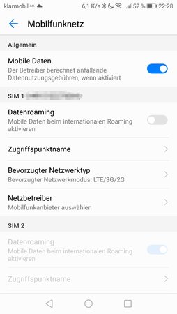

@Eljott
Nein, ich meinte die Einstellungen der Telefon-App (grüner Hörer).

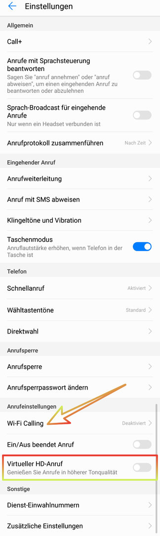

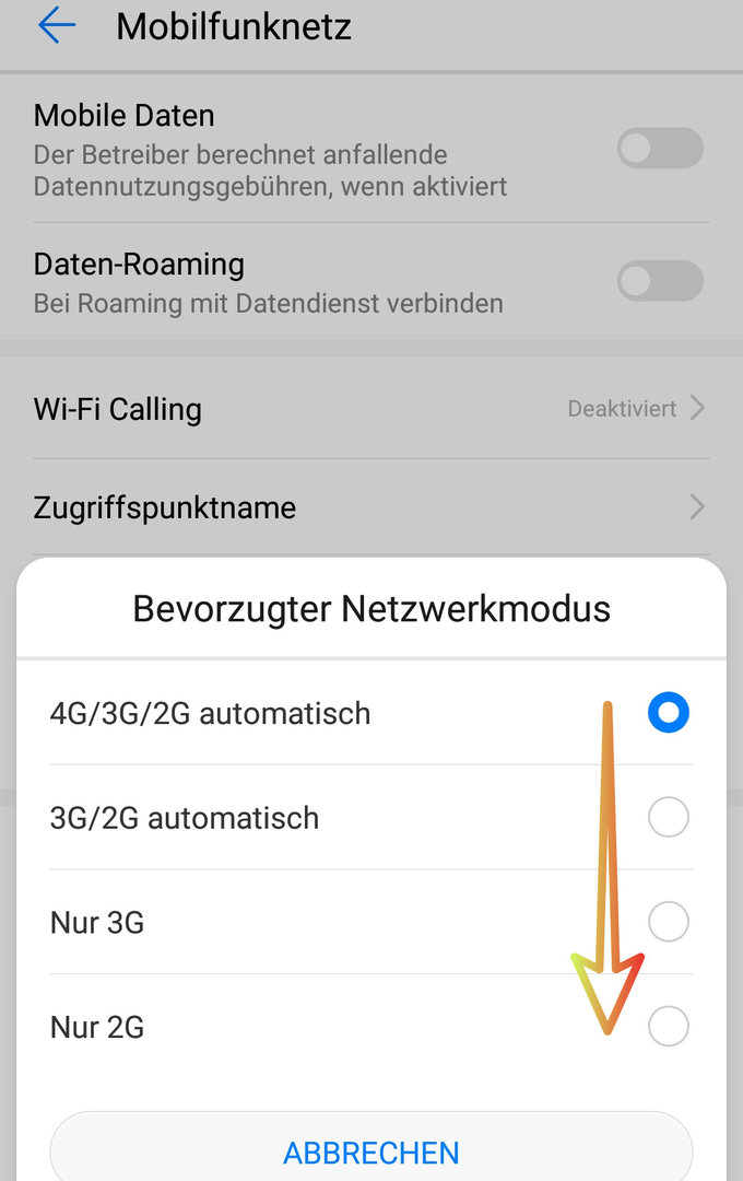

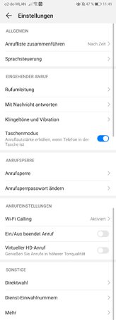

Wenn das P10 - Lite wohl oben re. die drei Punkte für die Einstellungen hat (bei meinem P10 unten re.), dann dürfte die Ansicht vielleicht:
Dabei wäre es dann interessant, ob Wi-Fi - Calling aktiv ist (und der Tarif das gar nicht hergibt) und ob ggf. virtueller HD-Anruf aktiv gesetzt ist? So denn auf dem Lite die Einstellungen genauso aussehen!? 😳
Und neben meiner Frage zur Entfernung vom Homebereich wäre ja ein Versuch mit den manuellen Einstellungen
einen Versuch wert!

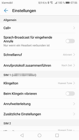

@GigaTom Danke, ich hoffe jetzt ist das es das richtige.

Ja, Danke, ne... 😁
Zweite SIM-karte entnehmen und nur mit der Klarmobil-Karte arbeiten! 🙄

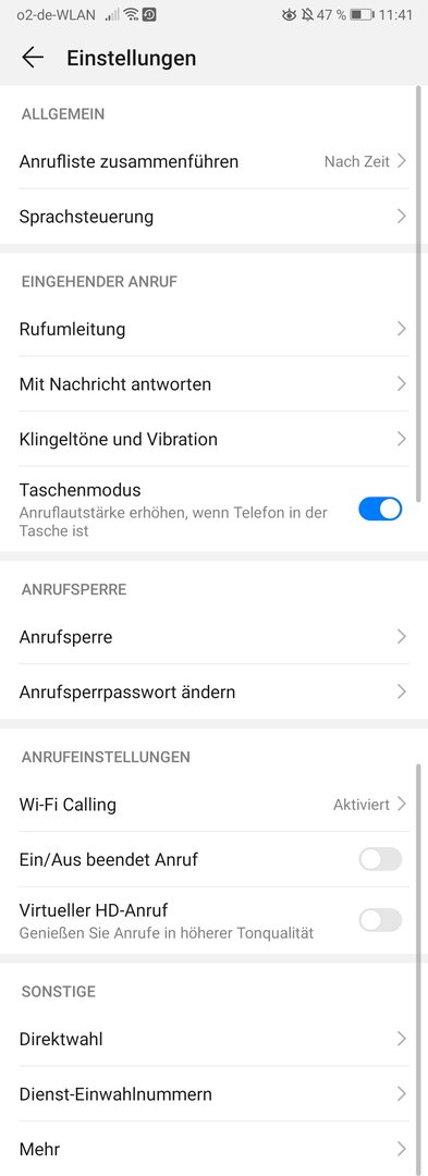

Genau deswegen. Ist Dein Screenshot vom P10? Bei mir schaut das ganz anders aus.Screenshot_20200116_114110_com.android.phone.jpg
Welche Firmwareversion ist bei Dir drauf?
Was ist Call+?
So sehen bei mir die Einstellungen aus und alles pass. Habe nur mobile Daten ausprobiert, klappt. Dann nur wln, klappt auch und beides zusammen funktioniert jetzt auch. Was bei mir komisch war, dass ich wenn ich wln ausgeschaltet hatte die netz Balken von den mobilen Daten ebenfalls weg waren.
