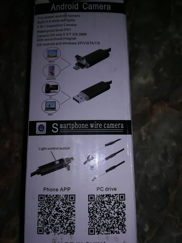

Vor vielen Monden habe ich mir so ein altes LG Opimus L7 Handy geholt, was als mobile Notrufsäule seine Berechtigung hatte und auch überraschend gut Bilder machte.
Dann entdeckte ich im Ebay, das Endoskop-Kameras keine viele Hundert Euro (wie das auf Arbeit) kosten müssen, sondern auch für gaaanz kleines Geld zu haben sind. Das eröffnet natürlich einem Motorrad-Schrauber ganz neue "Diagnostik-Möglichkeiten" kann man doch "mal eben" durch den Gertiebeöleinfülldeckel oder durchs Zündkerzenloch ins Innerste des zweirädrigen Liebling schauen.
Aber das LG-Handy als Bildschirm zu benutzen erwieß sich als Fehlschlag - Nur mit dem PC konnte ich die Kamera betreiben.
Jetzt habe ich ein futschneues Huawei P10 Lite-Handy und auch so manche Kamera-App drauf - aber immer noch klappt es nicht mit dem Bild auch mit dem China-Tablet klappt es nicht.
Ich habe mal ein Foto von der Kameraverpackung von der ich auch sowohl PC drive als auch Phone APP runter geladen habe:
Und hier ist das Bild, das auf dem Tablet, das auch nicht funktioniert, sichtbar ist...
Muß ich wirklich in meiner Werkstatt jetzt einen PC installieren, oder fällt hier jemand was ein, was auch ein DAU umsetzen kann?

USB OTG Support bedeutet nicht, dass jedes OTG-Gerät funktioniert. Das Gerät seinerseits muss nämlich auf unterstützte Treiber setzen, die beim Smartphone vorab installiert sind. Hält sich das Gerät nicht an Spezifikationen oder Standards, wird es nichts. Darüberhinaus ist nicht gesagt, dass jede Art von OTG-Gerät unterstützt wird. Sticks und Eingabegeräte sind typisch. Externe Kamera oder WLAN-Stick aber nunmal nicht. Beides setzt große Vorarbeit innerhalb von Android voraus. Da wird auch keine App aus dem Play Store nützen, da die nie die notwendigen Rechte hätte.
Kurzgefasst: Entweder es klappt auf Anhieb oder eben gar nicht. ;)
