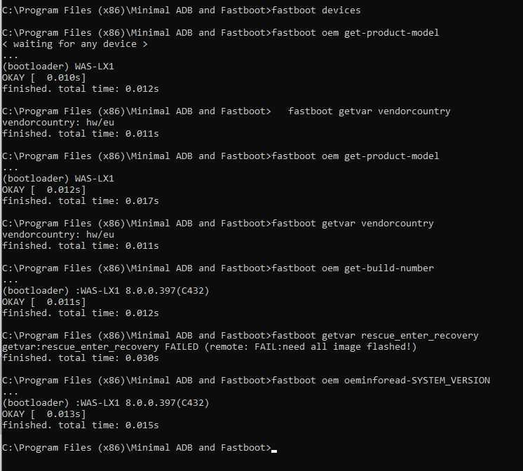

Systemabfrage per Fastboot ist am ersten Blick in Ordnung.
Hier scheint es kein Problem zu geben.

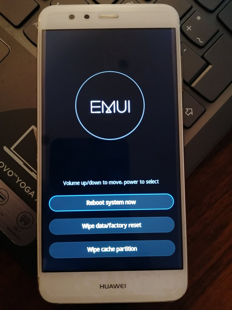

Was passiert, wenn Du auf die Schaltfläche von Bild 1 klickst:
"Wipe Cache Partition" und danach
"Reboot System now" ?
(nur Wipe data/Factory Reset würde ich erstmal noch nicht machen).

Es kommt dann das Bild 2;
