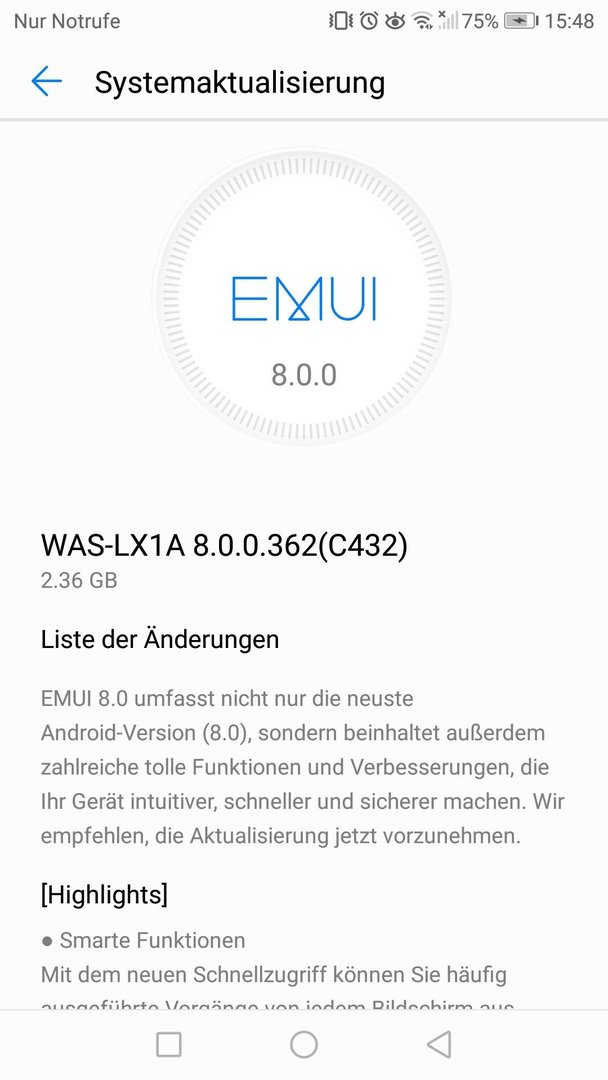

Vor dem Update auf Oreo 8.0.0 lief mein P10 problemlos. Seit dem Update habe ich jedoch nur noch Probleme wie z. B. :
-Performanceprobleme (Ruckeln, lange Verzögerungen)
-Bluetooth Verbindungsprobleme (Aussetzer)
Hat jemand ähnliche Probleme?
Besten Dank im Voraus
