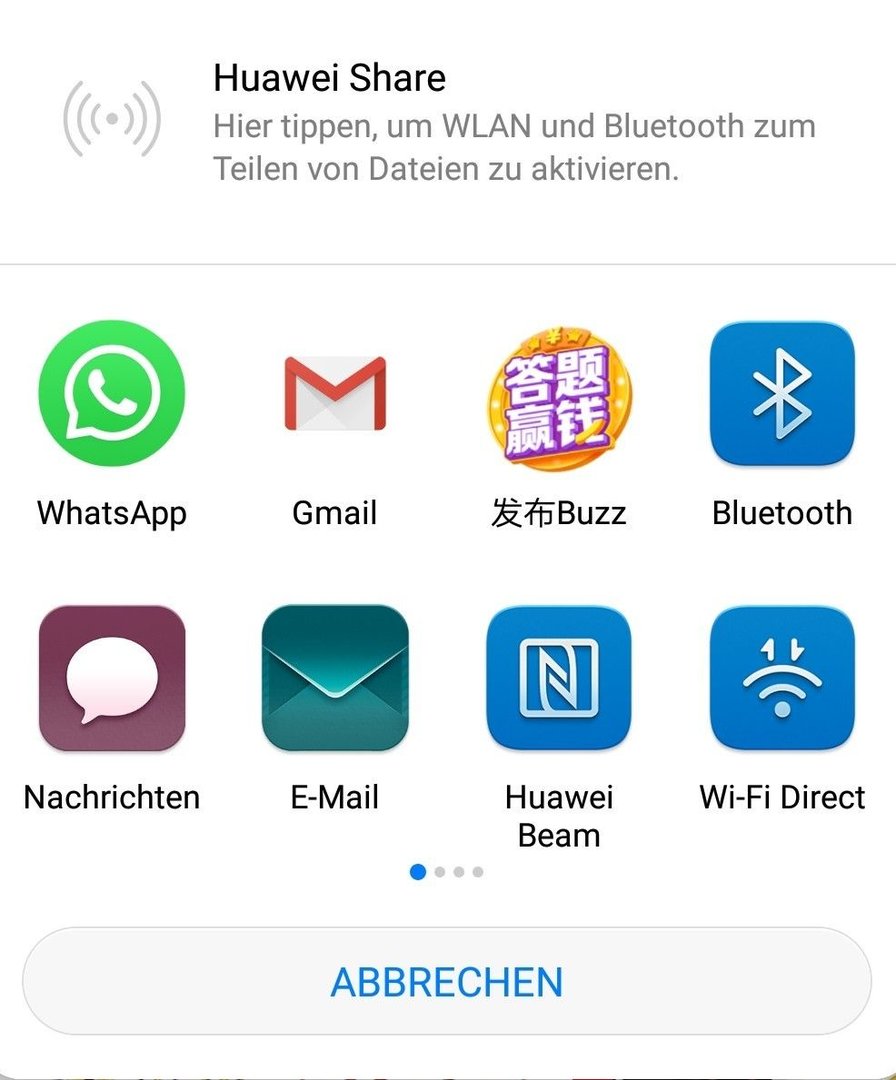

_20180712_220959.JPG Guten Abend,
als ich einen App-Vorschlag aus dem Playstore an einen Freund senden wollte und auf "Teilen" gedrückt habe, ging obiges Fenster mit der Auswahl der Methode zum Teilen auf.
Was bedeutet in der ersten Reihe das dritte Symbol (... Buzz)? Das sagt mir jetzt leider gar nichts.
Vielen Dank.

Vielen Dank für die schnelle Antwort.
Meine Tochter hat ebenfalls das p10 lite und völlig andere Apps installiert, aber auch bei ihr erscheint dieses Symbol unter "Teilen".

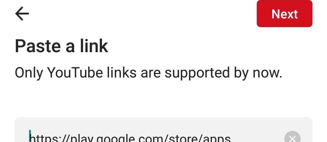

Wenn ich es auswähle, kommt folgendes :

Müsste es dem zweiten Bild nach nicht etwas mit Youtube zu tun haben?
Letzterem würde ich zustimmen. Von der regulären Youtube App kann es aber nicht kommen die habe ich selber auf der aktuellsten Version und dort kommt das nicht vor.

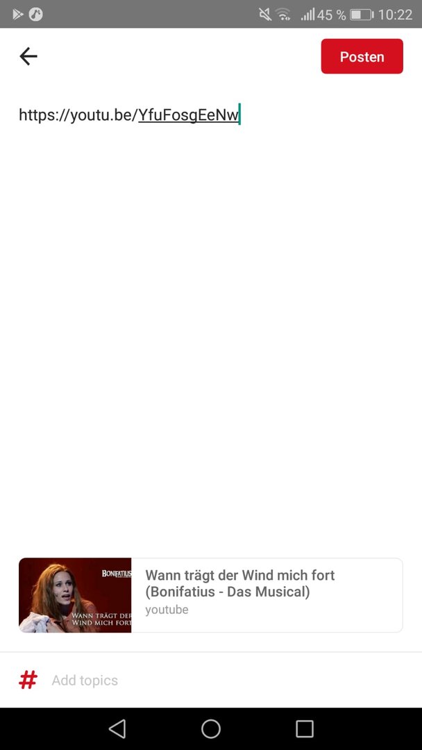

habe jetzt mal aus der YouTube App heraus versucht, mit dieser unbekannten Teilen-Funktion einen Youtube Link zu teilen. Da öffnete sich das Fenster gemäß anhängendem Screenshot. Ich traue mich aber nicht, auf "posten" zu klicken.

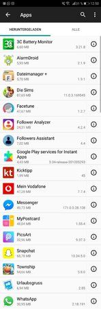

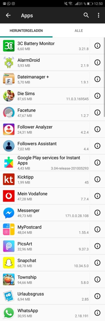

Außerdem habe ich ein Bild der App Liste angehängt. Kann man da vielleicht schon eine verdächtige App erkennen?
Folgende Apps sind auf beiden Geräten installiert:
- 3c Batterie Monitor
- Dateimanager +
- Facetune
- Followers Assistant
- Kicktipp
- Mein Vodafone
- Picsart
- Snapchat
- Urlaubsgruss
- Whatsapp

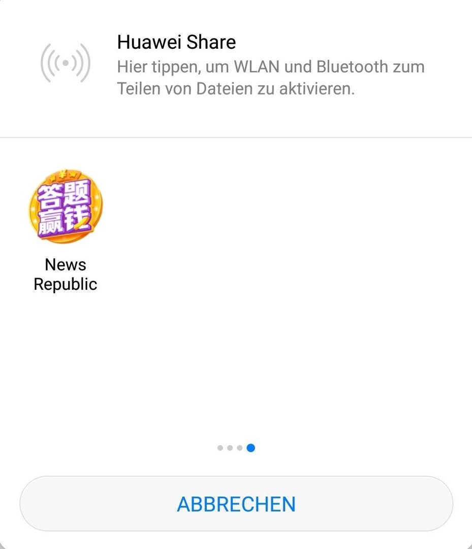

Soeben habe ich aus der Twitter App nochmals das Teilen-Menü gecheckt und da erschien dieser seltsame Buzz-Knopf mit einer anderen Beschriftung unten drunter, nämlich "News Republic".
Daraufhin habe ich diese App (die war ab Werk drauf und ich habe diese nicht weiter genutzt oder beachtet) deinstalliert und prompt war dieser Eintrag im Teilen-Menü verschwunden.
Ich hoffe sehr, dass das die Lösung ist und ich um ein Zurücksetzen herum komme, denn eigentlich müsste dieser Buzz-Knopf doch bei allen Geräten mit dieser ab Werk installierten App erscheinen.
