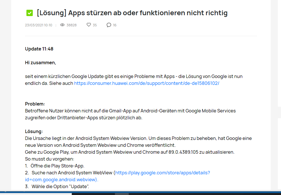

Hat das hier schon einer probiert ?
[Lösung] Apps stürzen ab oder funktionieren nicht richtig
