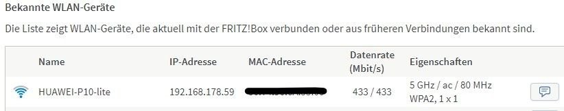

Mal eine kurze andere Frage. Das lite kann doch auch das 5ghz und sogar ac laut Hersteller Angaben. Ich möchte mir das Gerät nämlich kaufen und es wäre schon wichtig das 5Ghz auch wirklich unterstützt wird.
@Slayer77 5Ghz wird unterstützt
Reaktionen: Miss Montage und Slayer77

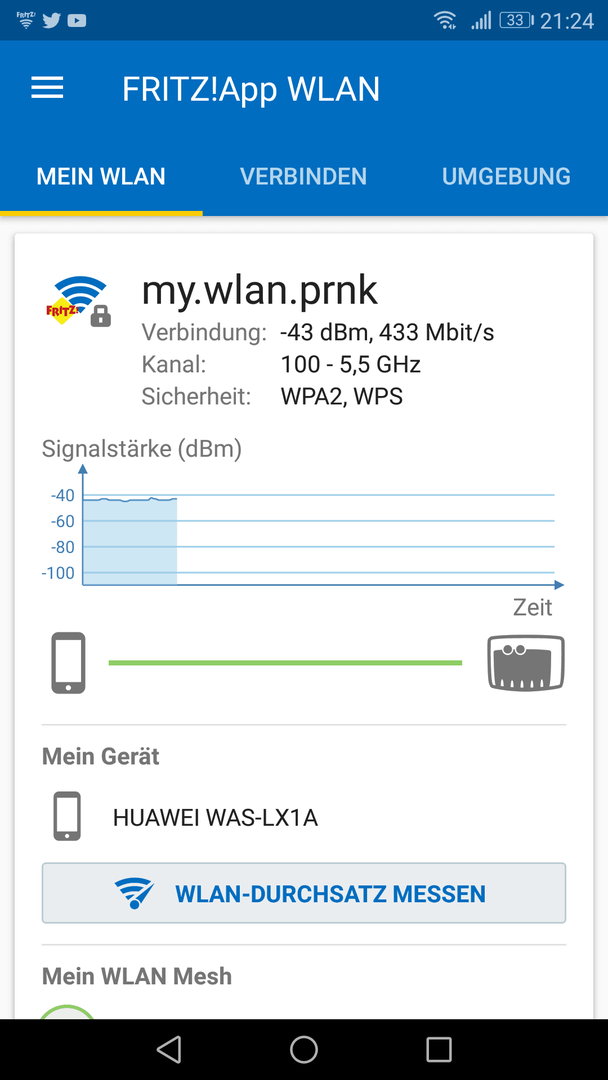

Auch bei mir läuft das P10 Lite an einer 7490 mit 5 GHz, siehe Screenshot.

Danke für eure Antworten. Ja ich habe nun auch das lite und es arbeitet bis jetzt hervorragend im 5Ghz Bereich über die Fritzbox 7490
