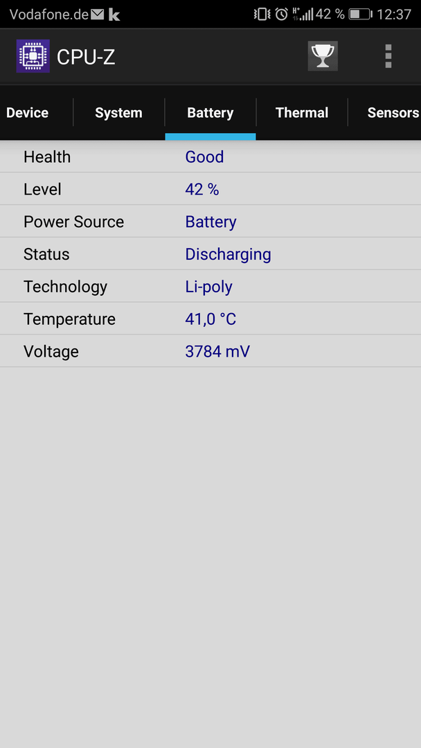

Hol dir mal cpu-z und mach nen Screenshot vom Reiter Battery.
Anbei.
#siehe oben.

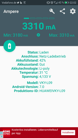

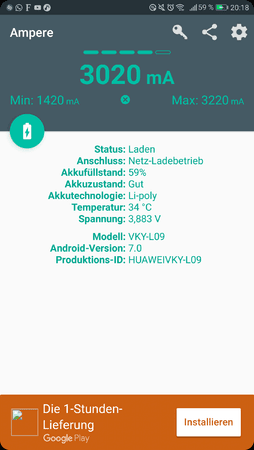

Lade mal die App "Ampere" runter. Bei mir funktioniert SuperCharge ohne Probleme, zumindest ohne welche, von denen ich wüsste. Je nach Temperatur (wird die Ladeelektronik wahrscheinlich regeln) pendelt sich das beim Schnellladen zu Beginn zügig auf um die 3A ein. Lass mal einen Messvorgang laufen und poste, welche Werte dein Gerät erzielt.
