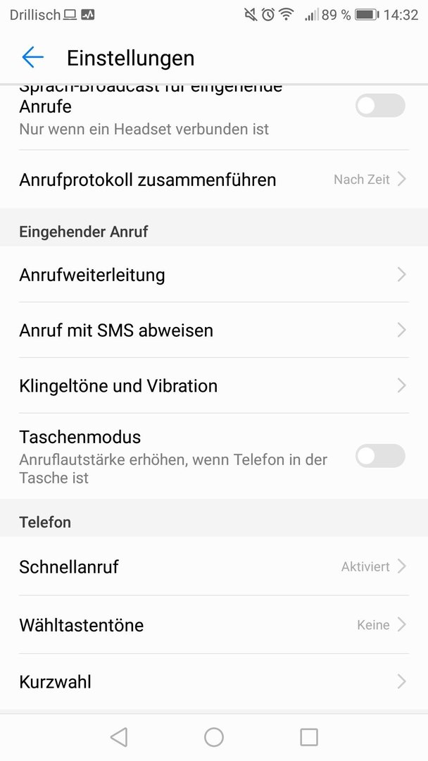

Diesen Taschenmodus meinst du nicht oder?
Dir gehts nur um das berühren, doof das es auch Taschenmodus heißt.

@hanni82 Richtig. Die Funktionen heißen zwar gleich, meinen aber etwas anderes. Diesen habe ich auch noch, ist aber nicht das, was ich meine.
