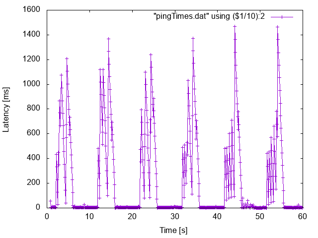

Langsam geht meine Vermutung in die Richtung Powersaving. Deswegen habe ich das Ping-Intervall nochmal auf 0.1s gesetzt damit das P10+ nicht die Gelegenheit bekommt WLAN in nen Sleep mode zu versetzen (das sollte bei nem mobilen Hotspot m.E. allerdings aber auch garnicht passieren).
Hier das Ergebnis
ping-png.565327
Mit gelegentlichen 100ms Ausreißern könnte ich ja leben... aber das hier ist regelrecht echt ein Witz!
Systematisch alle 5 bis 6 Sekunden lange Phasen mit extrem hohen Latenzen dürfte bei einem mobilen Hotspot eigentlich nicht auftreten, da VoIP, Streaming und Alles was Echtzeitanforderung hat nicht mehr effektiv nutzbar ist.
MfG Fork

Ich habe das mal nachvollzogen und stellte ein gewöhnliches ICMP-Verhalten zu externen Zielen hin fest, dagegen verzögerte ICMP-Pakete nach dem ersten Ping auf das Gateway.
Bei einem Flush-Ping mit Rootrechten auf das Gateway hatte ich auch nach 32768 Paketen keine Packetverluste, aber eben stark verzögerte Antworten.
Ich benutzte ein T400s unter einer Fedora 25 mit einem WLAN-Chip Intel Ultimate N Wifi Link 5300, ein "lspci -s 03:00.0 - n" brachte mir das Paar HerstellerID:GeräteID 8086:4236.
Letzlich scheint es sich hier um eine Art Floodprotection am Gateway des P10 Plus zu handeln, die bekannten Angriffsvektoren vor allem auf diverse Windows-Clients vorbeugen will, indem sie ICMP-Nachrichten filtert und während dieser Behandlung verzögert. So ein Verhalten lässt sich durch eine Filterregel wie "iptables -A - p ICMP - m limit --limit 1/second -j ACCEPT" erzielen.
Verbindungen nach extern erschienen mir nicht beeinträchtigt und die normale Nutzung fürs "Surfen/Chatten/Mailen" sichergestellt.
