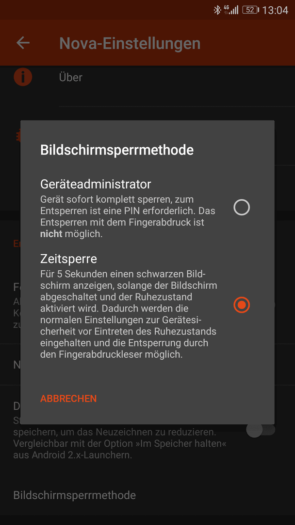

Ich habe mir nun über den Nova Launcher geholfen, der umgeht das ganze und das Handy läßt sich mit gleicher Geste sperren allerdings würde ich trotzdem gerne rausfinden wieso diese Einstellung gesperrt ist?!

Nein der Nova hat eine extra Sperrmethode um das zu umgehen, sieht Screenshot.

@Adonay Ist das eine Beta-Version von Nova?
Ich finde den Punkt "Bildschirmsperrmethode" bei mir nicht.
Nein nein! du musst unter Gesten>Doppel tippen und dann Bildschirmsperre auswählen!

Das meinte ich nicht. Natürlich kann ich "Bildschirmsperre" für eine Geste auswählen, aber ich kann die Methode nicht wählen.
Der Menüpunkt "Bildschirmsperrmethode" aus deinem Screenshot fehlt bei mir bzw. finde ich nicht.
[doublepost=1491481339,1491481171][/doublepost]Ups, gefunden.
Nova war nicht mehr als Geräteadministrator registriert, dann fehlt der Menüpunkt. Nicht ganz logisch, da das für die Auswahl der zweiten Option gar nicht nötig wäre ;)
Ach so okay, ich hatte den auch nur über die Suche gefunden und mir ist dann später aufgefallen dass der Punkt in den Entwickleroptionen steckt.
Allerdings frag ich mich wie man den normalerweise auswählt?
Hab mich aber jetzt nicht mehr weiter drum gekümmert da es mit Nova jetzt läuft, das einzige worauf man achten muss ist nach dem (vermeintlichem) sperren nicht auf den Sensor zu kommen! ;)
Wo kann man das festlegen?
meine gestern auch über so einen Menüpunkt gestolpert zu sein :glare:
Einstellungen - Sicherheit & Datenschutz - Zusätzliche Einstellungen
Da steht's dann unter Geräteverwaltung
Reaktionen: Rak
Wird nach Aktivierung und einmal Bildschirm mit der "normalen" Option sofort wieder deaktiviert?! :blink:
