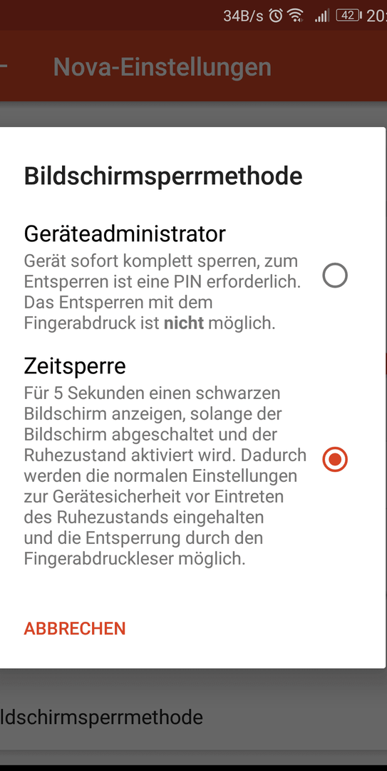

Es liegt wohl an der Double tap to sleep Funktion durch Nova Launcher. Schickt sie es damit zum Schlafen muss sie danach den PIN eingeben, ansonsten nicht. Seltsam
Das passiert aber nicht nur mit dem Nova Launcher und double tap to sleep, sondern mit jeder anderen App die diese Funktion anbietet. Sobald man danach aktiviert, bringt der Fingerabdrucksensor nichts, man braucht die PIN.
Das Phänomen ist aber nicht auf das P10 beschränkt, sondern geschieht bei jedem Gerät.
Reaktionen: Schotti
Aber meiner Meinung nach konnte man das umgehen, weiß nur nicht mehr wie ich... Habe es auch genutzt und musste dann nicht jedes Mal die PIN eingeben. Komisch, vielleicht komme ich ja noch darauf
Wenn es Dir wieder einfällt, könntest Du den Weg hier aufzeigen. Ich finde die double tap to sleep Funktion genial.
Bei mir funktioniert der Fingerprint, wenn ich die Bildschirmsperre mit einer Geste aktiviert habe.
Wenn man im Nova Launcher unter Wisch-und Klopfgesten die Bildschirmsperre einrichtet, kommt eine Abfrage mit zwei Wahlmöglichkeiten, an deren Wortlaut ich mich jetzt leider nicht erinnere. Man muss diejenige wählen, bei der irgendwie 5 Sekunden Wartezeit sind, oder so. ich habe gerade versucht das zu überprüfen, indem ich meine Einstellungen lösche und neu setze. Das funktioniert aber leider nicht ich nehme an man muss sämtliche Einstellungen zurücksetzen.
[doublepost=1496689238,1496687211][/doublepost]Hab's gefunden. Unter “erweitert“ „Bildschirmsperrmethode“
