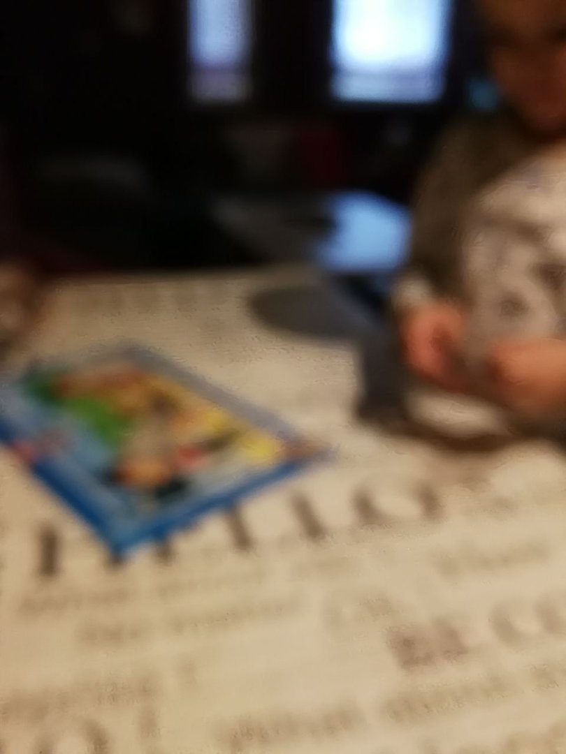

Die Farbkamera stellt sich nicht scharf. Scharf stellen funktioniert nur bei schwarzweiß Fotos und mit der Frontkamera. Problem ist seit dem 6.Oktober. Hat jemand einen Tipp an was das liegen kann? Mit freundlichen Grüßen - A.Zinn

Anbei ein Beispiel.
Bei monochrom alles super.
Laut Support ein Hardware defekt.
Genau, ist ein defekt der Hardware.

[doublepost=1544177115,1544175420][/doublepost]Anbei zwei Fotos. Es spiegeln sich zwar die Spots. Trotzdem sieht man, dass das Farbfoto aussen herum unscharf ist im Vergleich zur schwarz-weiß Aufnahme!
Der Fehler war ca 2 Wochen ziemlich ärgerlich und ließ sich zu meiner Überraschung mit oben beschriebenem Hard Reset beheben ließ.
