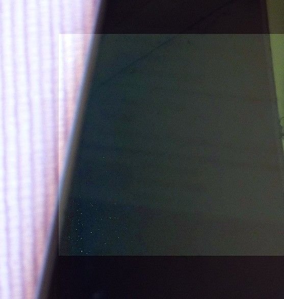

Sitz grad bei "mehr Licht" auf dem Balkon und durch den Test mit der GWR konnte ich grad zufällig erkennen, dass der Sperrbildschirm angezeigt wird, wenn man nur kurz auf den Sensor tippt! [emoji15]
Nur wird dieser viel, viel zu dunkel dargestellt. [emoji53] Es funktioniert also im Prinzip - nur gibt es da ggf. einen Bug, der die Anzeige in normaler Helligkeit verhindert. [emoji54]
Könnte man das nicht an Huawei melden, damit das gefixt wird?! [emoji120]

Huawei schrieb:
ich konnte es auch reproduzieren. Bei Tageslicht erkennt man es sehr leicht. Habe es direkt weitergeleitet :)
Schöne Grüße, Hüseyin

Der Fehler ist mir auch aufgefallen seit der B133. Dachte schon ich hab was mit den Augen :)

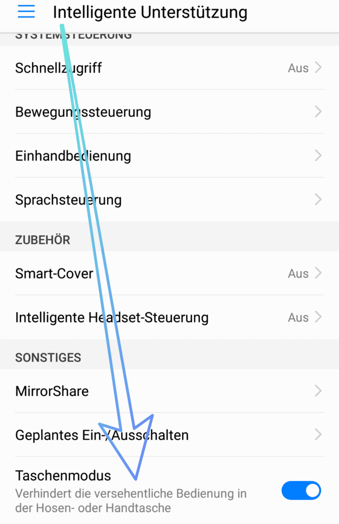

Meine Frage dazu ist sozusagen das Gegenteil. Wenn ich das Handy in der Hosentasche habe, berühre ich manchmal aus Versehen den Fingerabdrucksensor. Dabei kann es ja passieren, dass irgendwas gemacht wird, was ich nicht will. Das Handy ist immer entsperrt, sobald es in Bluetooth Reichweite meiner Smartwatch ist.
Kann man die Aktivierung des Sperrbildschirms über den Druck auf den Sensor verhindern?

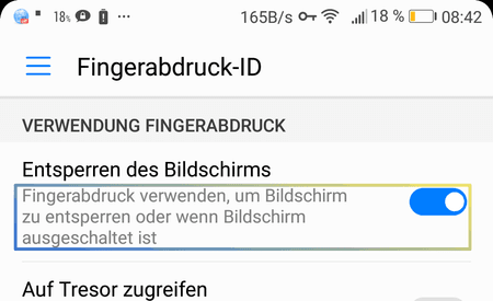

Einstellungen/Fingerabdruck-ID/"erster Auswahlpunkt" - Entsperren des Bildschirms ?! [emoji15]
Hmm, danke, aber da habe ich nichts Passendes gefunden.

Was mir aber nicht klar ist, warum dieser Punkt:
nicht zu Verfügung stehen soll?! [emoji15] [emoji54]
Zudem gibt es ja auch noch diese Option:

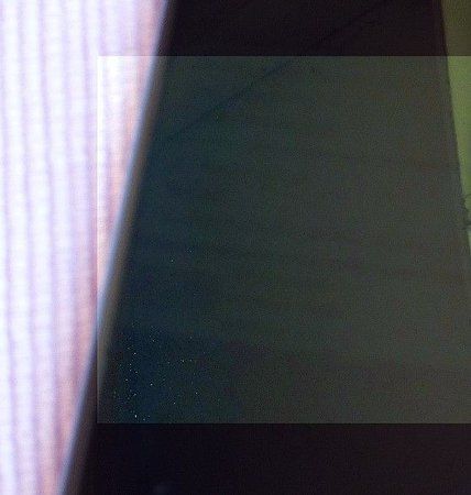

Ist echt schwer zu fotografieren. . . [emoji53]
Aber (@Hüseyin): ich konnte es noch mal etwas besser im Bild festhalten und hatte das Gefühl, die schon sehr tief stehende Sonne, also der Lichteinfall auf den Sensor, ist mit entscheidend für die Sichtbarkeit der drei Banner auf dem Lockscreen. [emoji295] [emoji41]
