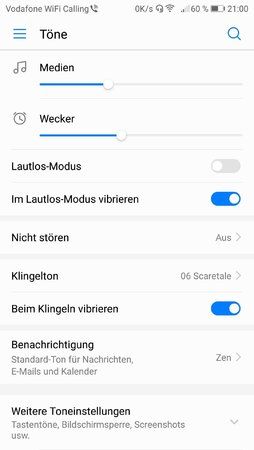

Also den Button habe ich nicht. Hab ich auch noch nie gesehen. Hab jetzt mal zwei Kabelkopfhörer angesteckt. Hmmmm...
Kann natürlich auchb sein das es das bei EMUI 5.1 gab. Jetzt bei mir mit EMUI 8 und Vodafone Firmware gibt es das net.
Geh Mal auf Weitere Toneinstellungen ,da kommt noch Headset DTS Modus.
Reaktionen: nate2013
Ja das ist richtig. Aber der Headset DTS Modus ändert leider an meinem Problem nichts. Den hatte ich am Anfang schonmal deaktiviert:crying:
